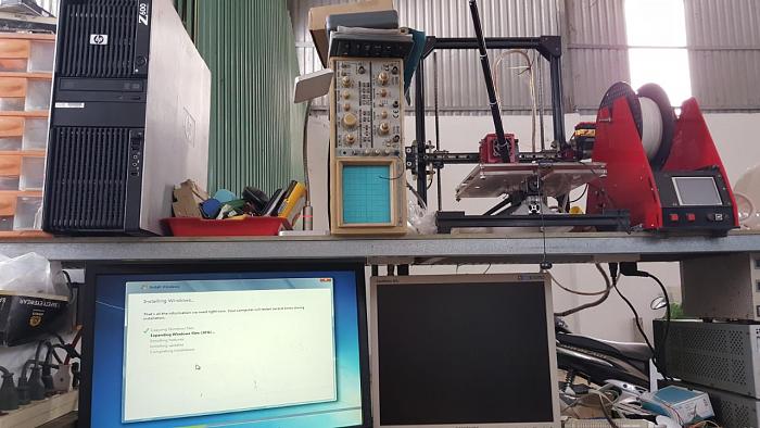

    Mấy nay thấy trò chém gió, quay cờ líp, up du túp cũng vui.
    Nay khoe cái ảnh góc làm việc, nơi quay phần lớn cờ líp.
    Mấy cái màn để đó, dành test máy tính này nọ, cày xp + mach3. Cái hay dùng là con láp cùi, hay làm nền cho mấy cái líp .
