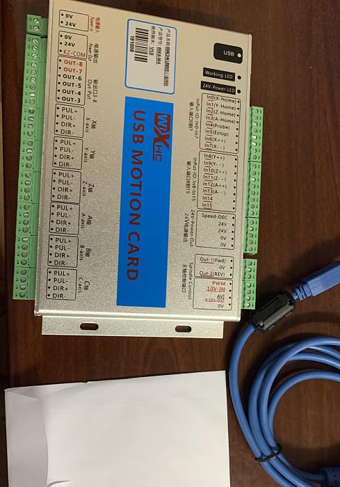

    Chào các bác, các anh chị trên diễn đàn.
    Em đang tìm mua BOB mach3 như hình, mà tìm không ra đơn vị nào ở Vn mình bán loại này,
    nên đăng lên đây ko biết bác nào mua được hoặc có dư bán lại em 1 bộ ạ.
    em cảm ơn các bác nhiều nhiều.
    Hoặc có loại nào tương đương này cũng dc ạ.

    Theo ý kiến riêng của em, mach3 nên mua loại lpt + thêm cây máy tính đồng bộ có lpt sẽ dùng ổn định hơn rất nhiều so với dạng usb như này, vì bản thân mach3 nó viết ra không dùng cho cổng usb, khi xung xuất sang loại này sẽ có độ trễ nhất định

    Đúng là Mach3 Usb có độ trễ và không ngon bằng LPT nhưng mà LPT bị giới hạn số cổng nên không được a ạ

    Xài 2 cổng lpt thì dư sức mà

    Ngoài việc có độ trễ thì Mach3 USB sẽ không chạy được một số lệnh VB, một số chức năng nâng cao cũng không làm việc nếu IO là usb.
    Còn cụ thể thế nào thì phải thử mới biết. Mình chỉ biết là với chức năng THC và các tuỳ chỉnh liên qua sẽ không làm việc với USB.
