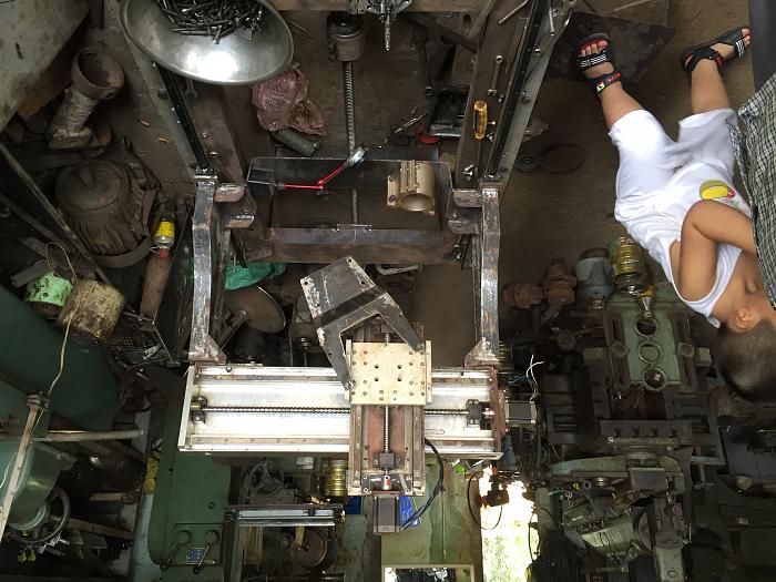

    Mặt dưới cây U bác chủ có thể hàn thêm xen kẽ các tấm la 50 dày 3 để tăng cứng. Nên hàn trước, nắn thẳng rồi mới cắt làm khung máy
ID:	25304 Sorry mấy bác do e post trên đt nên không kiểm soát dc hình nó quay lung tung ạ
