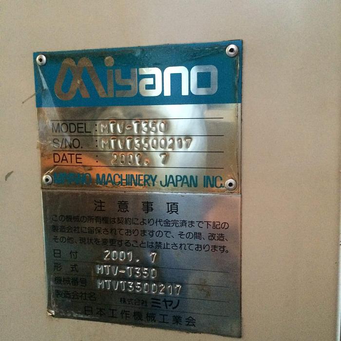

    Tư vấn máy cnc cũ
    Em định mua con này, các bác xem giá bao nhiêu là vừa a
    Miyano tốc độ trục chính 10.000 BT30, trục thứ 4, Năm sản xuất 2001, Hành trình XYZ 500x380x250, Yasnac J100M CNC Control, 12 Station Turret.

    giá bao nhiêu bạn? có bao chạy không? trục thứ 4 có chạy ko
    740
    49
    Được cám ơn 182 lần
    có bao chạy không? trục thứ 4 có chạy ko? con này mình nghi là tap drill nếu ổn hết giá tầm 130tr

    Bao chạy anh,bên đó vừa báo 160tr
    Con này tap drill

    mình từng xem mấy con đạng này mà hành trình nhỏ hơn, mày ghi là Tap drill(chuyên khoan taro, phay cũng được mà ko bằng machening center), chưa dọn bao chạy giá 120tr
    không biết con này ở đâu? hành trình như thế cũng ổn, mà Bt30 giá đó khá cao, trục thứ 4 chỉ xoay khi gặp M nào đó, mà khó làm cho nó chạy lắm Yukiwa bạn mình có và đang vứt xó

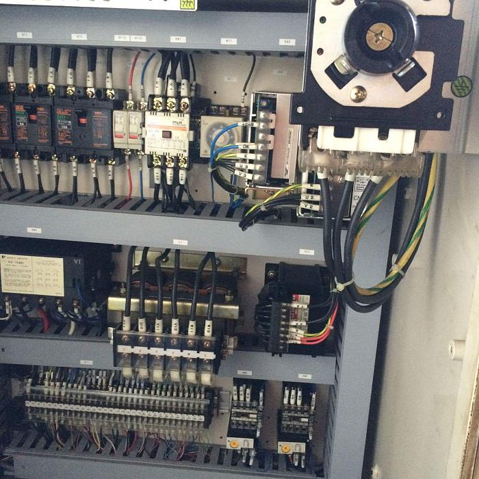

    Giá trên với hành trình trên là không cao, vấn đề bác chủ biết xem phần cơ khí như thế nào , ray ? visme ? giá trị phần cơ còn được bao nhiêu ? còn phần controller thì em nghe kể đa số người ta không xài yasnac ( em hay gọi rách nát ) mà chuyển qua controller fanuc để xài , góp chuyện cho vui chứ 1 con công nghiệp chưa bao giờ xài , chỉ toàn xài máy DIY của mình làm thôi nên nghe sao nói lại vậy.

    Nhưng thật lòng là giá quá chát chúa cho hành trình chút tẹo như thế, dàn cơ chưa rõ, dàn điện thì có khả năng xài được.
    Hệ servo Yas hiện có vài đội chơi được, độ mach3 lại chạy cũng tạm kiếm ra cơm gạo (Hiệp Phát có làm đới)

    Còn tùy chủ thớt về làm gì, mà em khuyên là con này giá cao đó ạ, titaco gạ em con howa machening center hẳn hoi ko phải tapdrill bt 30 10k vong hành trình tuơng tự 130 củ bao đủ thứ, đừng nhòm cái trục thứ 4, nó đáng giá tầm 5-7tr là cùng, mà khó dùng lắm, 160cu mua được yasnac bt40 hành trình 400x600

    Cái trục 4 đó đủ đồ thì giá không dưới 25T đâu bác (trục 4 20T, driver bèo nhất 5T), còn nếu máy chưa có trục 4 (dù controller có mở service rồi) cần gắn thêm lên máy, bao chạy thì không dưới 40T cả tiền công, dù nó không full 4 trục (3+1) hay full thì giá cũng không khác nhau mấy. Cụ cứ đi hỏi bảo giá hoặc thử làm 1 phát thì rõ thôi ạ .
    Cụ thể trên con máy này thì e không chém được ạ. Đời Yas J100 này là cũng khá mới và mạnh. Về sử dụng và độ bền thì Yas cũng không khác mấy hệ khác, tuy nhiên nếu gặp trục trặc cần sửa chữa thì mới là vấn đề vì ít người làm nên giá chát .

    Lắp trục 4 lên máy 3 trục không hỗ trợ là cả vấn đề chứ không phải đơn giản. Ngay chuyện mở service để điều khiển các trục này cũng tốn bộn bạc rồi.
    Thực ra e không xài máy 4 trục dùng mấy cái controller này nhiều, vì đắt quá lại hiếm. Ngày xưa công ty cũ của em có 1 lần thuê mở service để điều khiển trục 3 trên máy Hartford dùng Fanuc 18M (khi bật diagno vẫn thấy có thông số đến 6 trục + spindle nhưng nó chỉ cho dk 3 trục và sp), mấy cụ bên đó kháo nhau tiền mở service không đã hết hơn 100 chai (năm 2006), em không sure chính xác vì mấy bác đó cũng nổ dữ quá.
