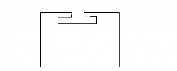

    Em dạo một vòng internet tìm cái mẫu nào phù hợp với mẫu máy em muốn làm nhất. Up lên xem nào?
    Tiêu chí mỗi trục 1 motor thì đầy, hầu như mẫu máy nào cũng dùng mỗi trục 1 motor cả.
    Phương án là nhôm hình. Ok, nhưng các liên kết sẽ làm thế nào và thi công ra sao?
    Lưu ý là như ảnh của tra đá, thì nhôm hình chỉ khoảng 40x40 thôi.
    Nghe nói là em đang bận việc gia đình. Đã xong chưa? Có đang bận làm việc gì khác không?
    Dạng như mẫu này anh nè nhưng em chơi full nhôm định hình. À mà chỗ e có nhôm tấm dầy độ 10mm có dùng được không anh, đồng tấm cũng dầy chừng đó mà toàn hàng phế liệu không à

    Biết là C-frame rồi.
    Nhưng tìm hiểu xem nếu làm mẫu này với nhôm hình thì làm thế nào.
    Nếu bó hẹp trên diễn đàn thì hình như không có con C nào là Nhôm cả.
    À. Mà kích thước là 200x300 hay 300x400
    Em làm được bộ trao đổi nhiệt, chắc khã năng tìm thông tin cũng khá. Do đó anh chỉ đặt câu hỏi, hạn chế cho lời giải.
    Ngoài ra chịu khó đọc, hiểu, hết tất cả các ý khi trao đổi. Tìm hiểu và cho ý kiến cho tất cả. Chứ mỗi lần trả lời có 1 ý thì tới tết công gô mới xong.

    Có vài ý thế này.
    1. C frame nếu kết cấu làm so sài thì độ cứng vững thua xa router hoặc H frame.
    2. Như đã nói, không xoáy vào trọng tâm, không tập trung trao đổi thông tin để có thể định hướng và quyết định nhanh thì tới tết công gô mới xong.

    E tính đúc nhôm làm khung luôn anh ạ vì chỗ e tương đối nhiều nhôm thỏi nên đúc cũng nghe vẻ ok hơn mà nghe chừng đầm hơn anh ạ. Theo anh có nên không ạ, e tính chia máy làm 2 khối là bàn đỡ xy là khối đỡ trục z rồi đem mài dũa, gắn lại cho vuông góc hơn

    Trích dẫn Gửi bởi Tạ Hoàng Bảo Việt Xem bài viết
    Em nên tính kỹ vấn đề này, vì chi phí cho việc đúc vs gia công sẽ cực lớn
    E tính nấu bằng nhôm bơ bia anh à, còn lại chỉ lo kiếm chỗ nấu thui anh
