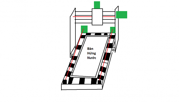

Em phay mạch điện mà chọn khổ 600x900 là quá to.
Máy to kéo theo nhiều thứ:
- Khung xương phải dầy và cứng vững.
- Khung phải mang đi phay trong 1 lần gá
- Ray trượt tròn thì phải to, trượt tròn có đế hay trượt vuông thì ít bị ảnh hưởng hơn
- Motor cho các trục phải khỏe > Driver phải mạnh.
Theo mình bây giờ đã có nhiều anh em tài trợ thì nên căn cứ theo đồ có sẵn để lên khung máy. Máy bé thì không cần double Y đâu.

Anh Duy Anh ơi, em còn thỉnh thoảng cnc nhôm, đồng làm block water (do yêu cầu công việc em đang làm ý mà), mặc dù công việc chính của em là gia công mạch điện thuê. Em tính làm to tí vì còn gia công mica thuê nữa, khi cần tháo spindle ra thay đầu laser vào cho tiện ạ. Tại diện tích nhà kho làm việc của em có hạn nên ko dùng được kiểu bàn phôi di chuyển ạ^^

Ok. Vậy tóm lượt nhu cầu.
- Khổ 600x900
- Vật liệu: PCB, nhựa, nhôm, đồng,
- Gia công phay & laser
Double Y sẽ cho hiệu quả về vùng làm việc. Khoảng không không bị vướng bởi vít me trục Y nằm bên dưới. Cũng là một lợi thế.
Do kích thước khá lớn, do đó việc kiếm ray,vit theo diện ủng hộ e hơi khó. Vậy anh tạm tính dự toán theo nhu cầu như vầy.
Phần điện: Xem như gần đủ dù là DIY hoặc sử dụng quà tặng thì cứ xem như motor + driver + BOB là đã có. Nếu DIY cho đúng bài bản thì chỉ tốn thêm thời gian.
Phần cơ:
- Khung xem như chưa đá động đến, và kinh phí cũng không tính vào.
- Trượt: phương án rẻ nhất vẫn là trượt tròn. Có đế càng tốt. Với khổ 600x900 thì nên có đế vì khá là dài. Tuy nhiên có đế thì phát sinh thêm nhiều vần đề trong chế tạo.
- Vit: việc dùng thanh ren có sẵn e không khả thi trong dự án này. Vì chạy PCB thấy đơn giản nhưng đòi hỏi độ chính xác khá cao. Mà thanh ren của ta loại dân dụng thì rất kém. Nếu có thanh ren Inox thì may ra.
Tạm tính:
- 4.2m trượt tròn không đế, phi 30 (đủ lực cho dự án): 1,600K
- 12 con trượt có bích phi 30. 1,200K
- Vit tạm thời chưa tính.
* Chú ý:
Trượt có đế giá cao hơn nhiều so với trượt trơn. Xét thấy khã năng kháng lực với như cầu hiện tại thì dư đáp ứng.
Mô hình nên như gợi ý của NhatSon, dù là nhôm hay sắt hộp gì cũng vậy.
Không nên dùng inox, những thứ bác chủ thấy chắc nó mỏng thôi, khi gia công lại còn dễ cong vênh nữa. Đủ đồ thì mua mấy tấm nhôm dày 10 kia về, cắt rồi hàn thành khung, phay cho phẳng là nhẹ ký nhất. Còn ngon bổ rẻ thì bác chủ nên mua sắt mà dùng. Bác chủ ở Hưng yên thì qua chỗ lão Khoa C3 ý, lão lắm máy móc linh tinh lắm
