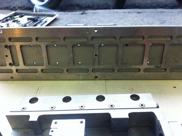

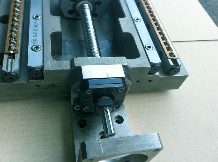

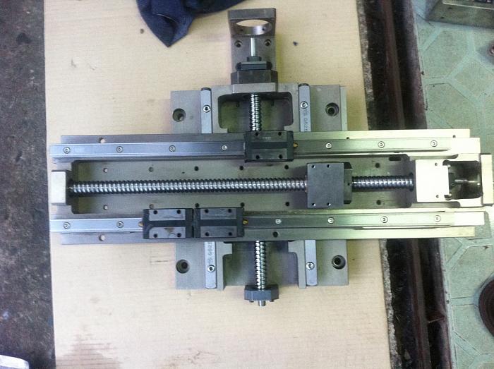

Trục X :
- Tổng chiều dài 500mm
- Hai thanh trượt THK SSR 15 (1 thanh 2 gối 1 thanh 1 gối)
- Vitme NSK phi 16 bước 5
- Hành trình Max 340mm
- Cốt ra 8mm
- Đế đúc bằng gang nguyên khối (chống rung hơi bị ngon nè)
Trục Y :
- Tổng chiều dài 255mm
- Hai thanh trượt Unitool, sử dụng bi con lăn loại 6mm
- Hành trình Max 190mm
- Cốt ra 10mm
Còn cái trục Z mai làm tiếp là xong 1 con XYZ hoàn hảo cho các bác đam mê !
