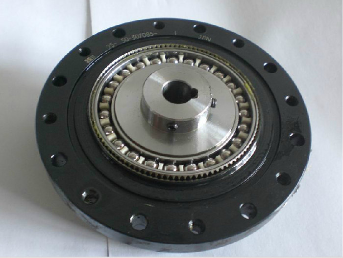

    cần mua hộp số harmonic
    cần hộp số đầu ra bích lớn hơn hoặc bằng 300mm
    đầu vào pi lớn hơn 14 mm
    Hình ảnh như hình
    số lượng từ 1 đến 4 cái

    Hộp số như hình là mã SHF , size lớn nhất là 65 , đường kính lớn nhất của cross roller bearing đi theo là 284mm, cái đường kính này vẫn chưa phải đầu mặt bích ra , nó phải nhỏ hơn , vậy lấy đâu ra đường kính tối thiểu 300 như chủ thớt ???
    còn cái hộp số thứ 2 là của hãng sumitomo chứ không phải hãng harmonic.
    XIn hỏi chủ thớt có tìm hiểu hay tra tài liệu trước khi đặt điều kiện chưa ? chứ chỉ biết có cái chữ harmonic rồi viết kích thước theo sở thích thì người khác cười cho đó.

    Hộp số bác chủ đưa ra thứ 1 là con Harmonic Size 25, hộp 2 là con Sumitomo (hình như con này em bán cho bác Emptyhb ấy )
