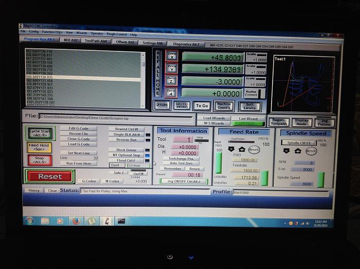

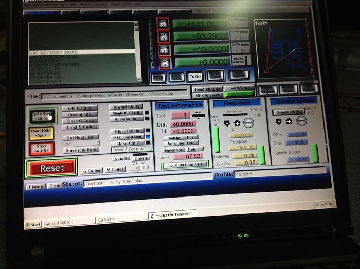

    - Em dùng cùng bản cài đặt Mach3 cho 2 con laptop. (Trong đó có con laptop T42 chạy XP là con lap mà em đau đầu nhất). Con kia em dùng win7
    - Cài đặt thông số Mach3 như nhau (step per:320, V:2000, A: 300)
    - Load cùng file g code
    Nhưng lạ chổ là con lap win7 chạy offline mach3 Units/min = 1100. Con T42 (winxp) Units/min = 10. (Chạy quá chậm luôn). Cpu và Ram của con T42 em thấy vẫn dư. Mong mấy bác giúp em gỡ rối vấn đề này ạ. Em cảm ơn các bác. Em bí quá

    Ý em là: units/min của lap win7 max được 1100mm/ min. Còn con lap T42 (winxp) units/min max được 10mm/min. Em chỉ chạy offline trên mach3 thôi ạ. Bác giúp em với

    Em đã copy rồi và bệnh nó vẫn chưa khỏi dc bác ơi.
    Của con lap T42 XP
    Của con lap win7

    Regional Settings trong Control Panel của Xp bạn đang để như thế nào

    Em cũng đang quan tâm đến cài đặt này. Em nghĩ nó là nguyên nhân nhưng em không biết cài đặt cụ thể chổ nào. Vì khi em chọn hệ inch trong mach3 thì units/min có cải thiện. Nó tăng lên được 500-600

    cũng bị y như bạn.chắc do bản cài quá.lúc mới mở máy chưa nhận gcode nó cũng chậm rì sau nhận code rồi thì tốc độ theo tốc độ khai báo trong gcode

    Lưu ý vấn đề chọn đơn vị gốc là mm/hay inch.
    Cũng chẵng xác định được nội dung cái code mà bạn load vào là gì...
    Regional Settings mình chưa biết được nó ảnh hưởng thế nào, vì để VN hay US thì đều vậy không thấy sự khác biệt. Mach3 test tốt trên XP, Vista, Win7 32/64 bit đều chiến tốt.

    Theo mình nghĩ có thể máy tính của bác chủ dùng HĐH XP có thể khi cài đặt 1 phần mềm nào đó đã thay đổi Regional and Language trên máy tính. Bác chủ nên để mặc định về hệ điều hành
