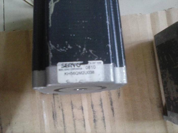

    hình em nó đây step motor servo KH56QM2U038

    Con 56x76 này bác cứ áp 36V. dòng 3A là vô tư rồi. nếu nóng quá giảm dòng tí, yếu thì tăng áp tí. Vì thông thường trong máy photo chạy áp khoảng 36V. Mình cũng đang dùng con này chạy 40V, 2.5A thấy cũng ổn. Với con này bác nên lấy dây giữa chạy sẽ cho tốc độ tốt hơn.

    Cảm ơn các bác đã cho ý kiến, e cũng đấu 4 dây giữa rồi, cài đặt dòng tải 1.7A (chưa đến 3A) rồi nó chạy khoảng 20p nóng lắm mà cài đặt dòng 0.7A thì nó tải yếu dễ trượt bước
