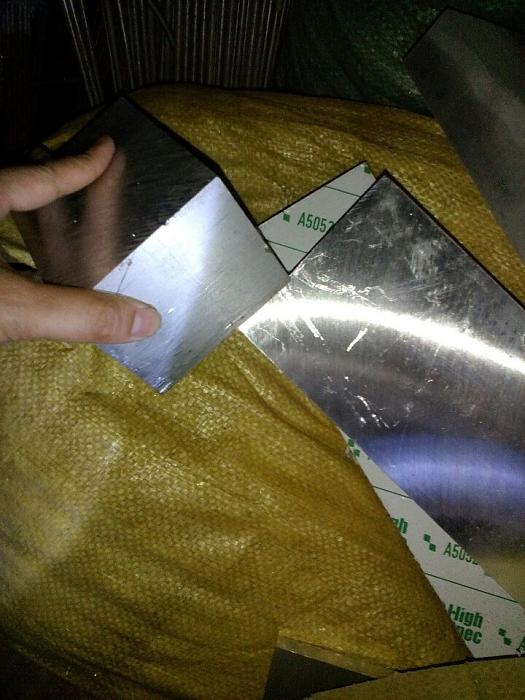

    Cần bán nhôm tấm số lượng lớn, độ dầy từ 10-50mm
    Khẩn cấp các bác ơi, hum nay cháu vừa kiếm được 1 lô nhôm tấm lớn ở 1 bãi gần nhà, giá tại bãi khoảng 60-100k/ kg. Khoảng chiều mai là nó dọn kho nên có bác nào máu không ạ, số lượng tại kho lúc 20h38 là gần 2 tạ (200kg) ạ Click vào ảnh để xem ảnh lớn hơn.
ID:	20147Click vào ảnh để xem ảnh lớn hơn.

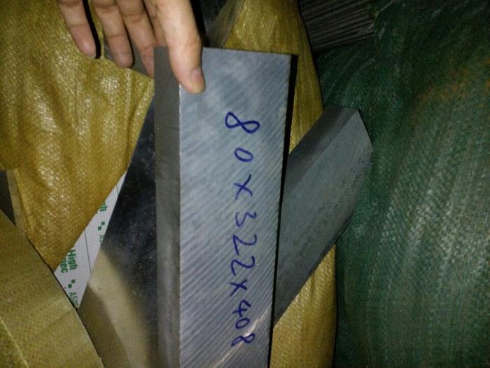

    cái miếng bạn cầm có ghi nhầm kích thước ko vậy.
    Nhôm này là nhôm mới tại của hàng .cắt cho khách hàng còn thừa những miếng nhỏ
    E thấy có nhiều lắm bác ạ, đủ loại to nhỏ, có 1 miếng dầy quá nhưng e ko lôi ra được, dài tầm 1 m bị hàng đè, chắc phải dùng tời mới kéo ra được

    ít nhất phải cho biết cái mác nhôm, mua nhấm nhôm 5xxx làm máy thì có mà khóc thét.
    Để mai được ko anh, mai e quay lại bãi. Mà có cách nào để phân biệt các mác nhôm không anh

    Em nhìn màu nhôm đoán chắc nhôm 50xx.
    Nhôm vụn chắc nhiều nên khó lòng kiếm được kích thước vừa ý. Nếu nhôm 60xx thì lấy chạy gối đỡ hay áo vitme ok
    Bác ơi, làm sao để phân biệt các mác nhôm ạ, e dùng flash nên hơi mất màu

    Những tấm thề này họ thương ghi mác nhôm bằng bút khi cắt từ miếng to ra đê không bị lẫn .
    trừ khi là cùng một mac nhôm thì không cần ghi .dể riêng vào môt khu

    Em ơi, đừng dại mà đi đúc với mua đám nhôm kia nhé.

    Nhôm trên mềm làm máy yếu hơn dự tính
    Nhôm đúc toàn nhôm vụn nấu lại, tạp chất và bọt rỗ nhiều => yếu luôn

    Vấn đề nữa là đúc xong có phải là xong đâu. Còn phải đi phay, mà phay chắc chắn không tự làm được rồi => tốn mớ tiền, kinh phí không đủ.

    Nhôm 5052 ngoài Mã lò (Đông Phương Phát) thanh lý kiểu này giá 65k/kg, 6061 78k/kg, đâu có hiếm gì đâu.
    Nếu bán cho nấu lại thì giờ chừng 30k/kg. Mình thỉnh thoảng gặp khá nhiều nhôm phôi dùng để đúc, mua lẻ lẻ giá 35k/kg thôi.
    Giờ ve chai xuống giá kinh, sắt bán lẻ còn có chưa đầy 2k/kg, mà vật tư cơ khí chính xác 2nd ngày càng tăng giá.
