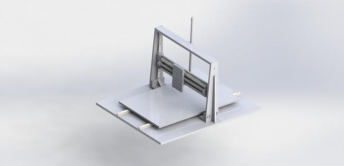

    bữa có ghé qua nhà anh Gorlak anh đưa ra ý tưỡng cũng gần gần như thế này nay mạng phép dựng lại để các bác, các cô, các cậu, dì chú ,thím cho em chút ý kiến
    lỗi kỹ thuật

    kết cấu này ok , nhưng ok hơn nếu là double Z vì lực dao ăn thẳng xuống rất lớn chắc chắn lực phản hồi cũng tương đương , spindle về ngay góc chắc chắn có hiện tượng xoắn khung dù ít hay nhiều , nếu làm đồ gỗ em miễn bàn , còn làm kim loại thì em thích kiểu này nhưng phải double Z visme

    em đang cố gắng ngâm cứu để không phải double Z mà vẫn đủ cứng cho vít me.chứ double Z khá phức tạp lại phải thêm động cơ thêm chi phí

    máy của các hãng lớn nó có làm theo kiểu này không nhỉ ?
    2,489
    Các máy gantry hiện đại đều theo dạng double colum z đó bác.
    Chi phí khá cao nhưng nếu bác đi theo hướng này là ăn chắc mặc bền
    Có thể đầu tư 2 combo KR30 2 bên rồi làm truyền động đai cho 1 motor chạy cả 2 trục (tương tự double y)

    Bác làm như này thì trục x gắn động cơ chỗ nào và làm sao chạy được nhỉ. Bác nên bắt trục z vào trục x luôn cho trục z kéo nhẹ 1 tí. tội trục z lôi cả cụm x. (góp ý nho nhỏ)

    "ăn chắc mặt bền "ý bác nôi là cứng vững ấy hả ?chắc phải double colum z thôi chứ để như kia thì không ổn tí nào .

    tại đang muốn thử cái nào nó lạ lạ 1 xíu kaka .nhưng có vẻ nó khá tốn kém .em muốn đưa trục Z ra ngoài để Z có độ dài lớn mà vẫn cứng

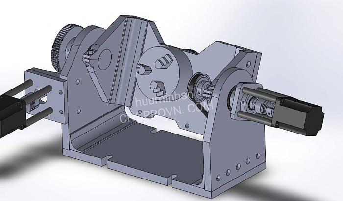

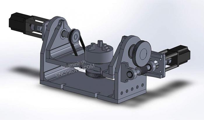

    nhà hiện có con máy 3 trục gầm cao máy thoáng nên em định gom góm cho em nó có thêm bộ a b mini phay nhôm linh tinh nho nhỏ với kích thước mâm cặp cỡ 100mm vì chưa kiếm linh kiện nên dựng đại khái cái hình

    nhưng còn nhiều vấn đề như cách khử rơ trục vít bánh vít. mong các bác cho tý gạch để em xây cái máy.

    Cái thiết kế có gì đó sai sai à nha. Cái chỗ dây đai khi mà motor giữ cứng, trục còn lại xoay thì cái mâm cặp nó sẽ xoạy 1 góc nhỏ theo luôn à

    Trục vít nhỏ thế này khó tìm, chắc phải mua được rồi mới tính tiếp được bác.
    Vụ kéo thêm qua đai là thấy k ổn rồi.

    sao không ổn vậy bác ?kéo qua đai nhưng ở dưới vẫn vít mà

    kêt cấu hơi phúc tạp .thay đổi di .cho hai cái hộp số vào cho nhanh
    ở các máy trung tâm gia công thì trục A dùng cỏ cấu trục vit .nhưng mình DIY khó làm chính xác dc

    Sao không chơi 2 cái hộp số bé bé nhỉ? vừa dễ làm, dễ kiếm đồ lại chính xác hơn.
    Mượn chổ cho mình hỏi ngu chổ này tí: Khi thiết kế 5 trục dạng này có phải thiết kế làm sao cho khi A song song X, B song song Y thì Zero của XYZAB là giao điểm của các trục này phải không mấy bác?

    em cố gắng để zero b là ở đầu chấu cặp và nằm trên đường tâm A,để tiện lấy tâm và trục tâm A giao trục tâm B khi A song song X, B song song Y thì Zero của XYZAB vẫn là zero xyz thôi .em nghĩ vậy cao thủ vào giúp em phát.
    step đi kèm hộp số hamornic trên diễn đàn mình bán đầy ra, mua 2 cái là xong, rẻ, bền, tiết kiệm và quan trọng là bảo đảm ngon hơn cái mà bác đang vẽ phía trên.
    Môt ví dụ là bác inhaiha bán step 5 phase vexta kèm hộp số hamornic có luôn driver giá cũng tốt.
    tại em thấy dùng hộp số thì đâm ra phải tăng chiều cao vai A nên định bụng chuyển qua vit và nó tự khóa được ,nhưng lại vất vả hơn nhiều

    trục vis bánh răng là rơ chắc chắn , chi tiết không đạt được độ chính xác cao , việc rơ thì gia công kim loại rất hại dao.
    A xong xong X , B song song Y , C song song Z , điểm Zero là giao nhau các trục x, y, Z , trục tâm A , trục tâm B hoặc trục tâm C .
    việc xác định điểm zero này càng chính xác bao nhiêu thì sản phẩm sẽ chính xác bấy nhiêu . Trước tiên máy có 3 trục thì phải cực kì vuông góc và đồng phẳng , việc có 3 trục chuẩn thì việc dò A theo X , B theo Y mới chính xác được , nếu không làm tới nơi tới chốn thì sản phẩm vẫn ra nhưng bị biến dạng

    việc khử rơ trục vis bánh răng là có phương pháp , nhưng ở điều kiện hobby và khả năng mua được hộp số thì việc thực hiện khử rơ là không có nên chút nào , rất khó khăn đòi hỏi tay nghề cỡ ông 2nd hay ông Phạm văn Mách thì họa may . Dùng 2 cái hộp số harmonic mặt bích con lăn cho nó lành hay trục C làm bánh đai dây đai cũng ok , chịu khó google cũng ra nhiều cơ cấu rất gọn để có thể hạ thấp cơ cấu.
    em cũng có tham khảo mấy kiểu kia mà thấy kiểu vit nó tự lock hay hay ai dè cái khó nó lại nằm chỗ đó
