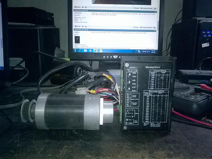

    Chào các bác.
    Em có mấy con step loại này muốn chế máy mà k biết xài driver nào. Mong các bác chỉ giúp. Trên hình nó ghi là 2 phase nhưng thực tế lại là 3 phase

    bác chụp cái hình đầu dây xem.

    Có 3 dây red, blue, yellow bác à.

    step 3 pha mình cũng bị 1 em ngoài bãi máy photo do lúc mua ko để ý, giờ muốn chạy thì tìm driver 3 pha thôi

    Thanks bác. Ôi thế là mất tiền rùi. Lúc mua em thấy trong đó 4 chân tưởng thiếu 1 dây. Ai ngờ nó chỉ xài 3 dây. Driver step 3 pha này giá bao nhiêu đó bác

    Bác bỏ cái motor đó sang một bên rồi mua một bộ 2 phase để dùng còn rẽ và dễ kiếm hơn nhiều.
    nhìn cũng giống 2 phase thật , chã nhe tay bán hàng bóc tem dán sang
    em cũng có 1 bộ 3 phase nhỏ để nghich , Click vào ảnh để xem ảnh lớn hơn.

    Không phải dán lại tem đâu, tem của nó đúng như vậy.
    CÒn chữ 2 pha có nghĩa là đo trên 2 pha, do nó đấu Y đấy
    Loại động cơ này đúng là 3 pha.

    Theo em, thuật ngữ Hybrid stepper motor trong datasheet nói về rotor lai giữa nam châm và lõi sắt từ tạo thành cực bắc - nam xen kẽ chứ không phải lai giữa step motor với servo motor như các bác đang gọi hiện nay.
    Ngày nay gần như 100% step motor là dạng Hybrid

    gì chứ em thấy con 3 phase chạy êm ái hơn con step thường bác nói chẳng hơn gì em không đồng ý
    hi, đúng vậy, nếu để fullstep. Nhưng bây giờ microstep lên đến hàng ngàn - đến chục ngàn thì điều đó không còn ý nghĩa lắm
  20. #18
    5,894
    microstep nó chỉ có tác dụng khi chạy chậm 1 2RPM thôi, nhanh hơn lại là chuyện khác
    http://www.orientalmotor.com/product...s.html#content
    2 phase về độ êm giời có thề đấu với 3 phase, nhưng 2 vấn đề sau chưa đấu được,
    2 phase bị cộng hưởng tốc độ trung bình 500rpm <> 900rpm, 3 phase ko bị
    2 phase ko có torque speed đẹp như 3 phase

    Quay về đầu chủ đề, đứng trên phương diện người dùng tập tò và bình dân như mình thì vứt béng cái động cơ nho nhỏ ấy đi chứ hiệu quả nó đem lại khi truy lùng driver 3 pha với giá cao chẳng có bỏ bèn gì
    Còn người dùng cao cấp mà không có kế hoạch sản xuất hàng loạt với số lượng lớn thiết bị có sử dụng động cơ tương tự, thì động cơ loại này cũng không là lựa chọn
    Mà bác nhatson đem con CVK246 ra so sánh - hình như là nó cũng là loại động cơ 2 pha ấy
