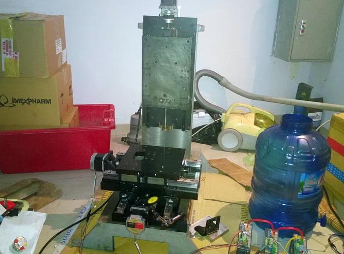

    sau một thời gian ăn nằm trên forum thì cũng mua được một số đồ để tập ráp 1 con mini
    - Combo xy hành trình 100x80mm, ren bước 2mm
    - combo z hành trình 200mm , bước 5
    - Lúc đầu định chạy mach3 nên mua bob và driver của Machviet. Chạy thử (không lắp vào combo) thấy cũng OK, nhưng cổng LPT thấy cũng phiền quá, nên chuyển qua MK1 của cnc24h. Về chạy thử thây cũng được, nhưng mấy hôm sau update firmware gì đó, làm số seri nhập vào không được nên đành bỏ sang 1 bên. hic
    - Hiện tại đang sử dụng MK2 của china, chưa biết setting nên chạy chậm thì tạm ổn, chạy feed từ 400 trở lên là mất bước tè le
    - Moto trục Z: PK569, XY: PK566
    - Driver: autonick
    - Spindle chưa có, bác NamCNC tư vấn mua máy phay gỗ Makita. em cũng đã ra tiệm cầm lên rồi, nhưng phải chế cháo đồ gá và đồ kẹp dao => thấy ngoài khả năng. Nên có thể chuyển qua mấy cái spindle mini của china
    Toàn bộ phần cơ đều mua trên forum. có ai nhận ra đồ của mình không nè ???

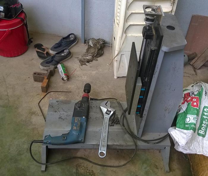

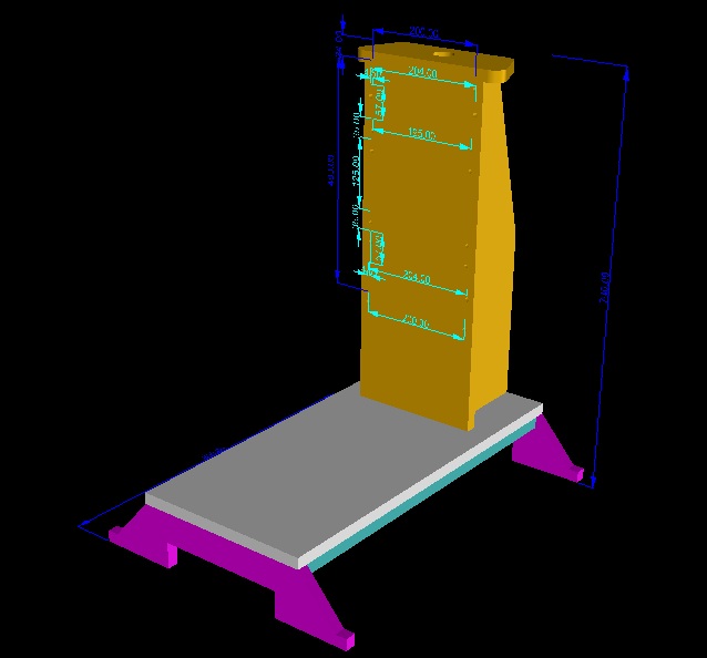

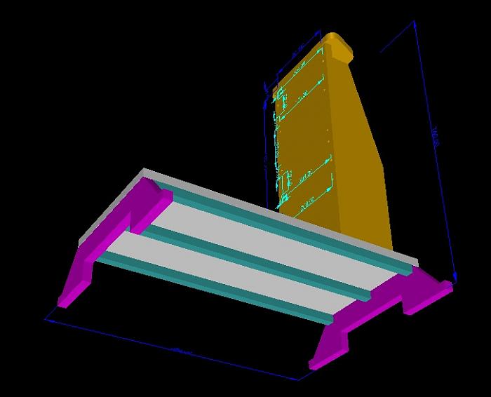

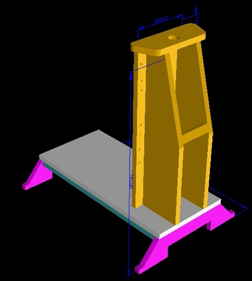

    Vẽ 3D cái khung, sắt 20mm, trọng lượng trên 3D khoảng 100Kg sắt

    Combo xy

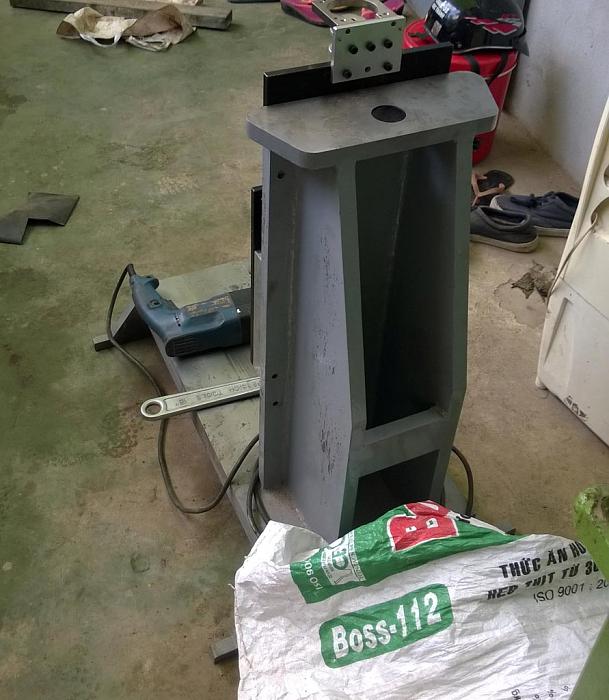

    Sau khi xong cái khung, gá thử trục Z lên xem thế nào

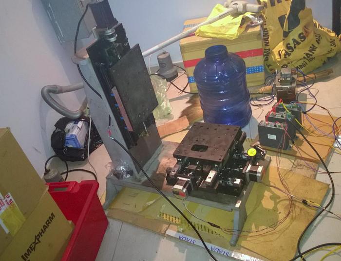

    Gá thêm XY lên, gắn thêm motor cho nó chạy tới chạy lui lấy khí thế

    XYZ gá lên vậy thôi chứ chưa cân chỉnh gì hết, mà cũng chưa biết cân chỉnh. Phải đọc lại bài của bác NamCNC thôi.
    Nhờ các bác có tư vấn thêm xem có cần thay đổi cái gì nữa không nhé

    Máy thiết kế và thi công đẹp quá. Tuyển hàng chất.
    Kể ra cái trụ Z bác hàn dính xuống tấm đế luôn rồi nhỉ (hơi uổng tí).
    Chúc mừng bác!

    không gian XY còn nhiều nếu tăng thêm hành trình thì tuyệt vời.máy cứng cáp quá .Dự là chạy rất êm
    bộ z của bác N-cnc rùi
    Cái ụ để đưa spin ra đâu bác

    Máy đẹp, cứng vững nhưng tiếc hành trình không khả dụng, không biết dùng cho việc gì hữu ích

    Ủa em thấy trụ Z bắt ốc 4 con 2 bên mà ta
    Cái đế khá nhỏ nên làm hành trình bé vậy là hợp lí ạ, tăng hành trình thì phải cho cái đế tương xứng, không thì lật máy là đỡ hổng kịp à hehe

    Cái trụ Z hàn luôn với tấm đế rồi.
    Tập ráp con đầu tay, với lại gạo ít nên chỉ có vậy
    chưa có spin nên chưa có cái ụ ráp spin bác à.
