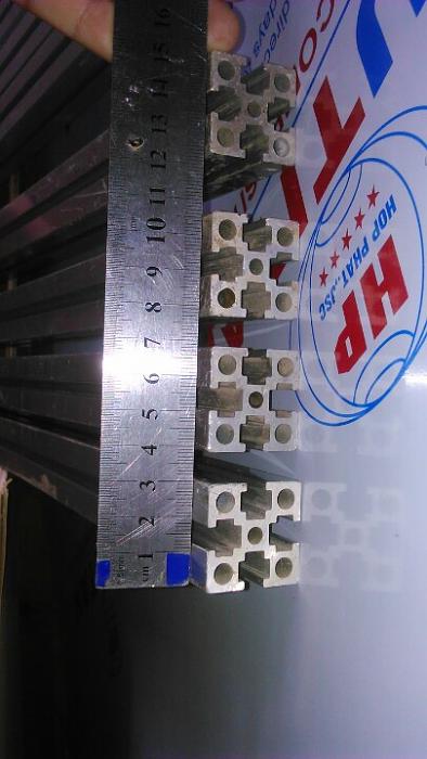

    Em tham gia diễn đàn cũng được 1 thời gian, những lúc có thể thì đều vào diễn đàn đọc bài và xem máy của các Cụ thì thấy máy nào cũng thích, kể từ máy DIY đơn giản cho đến máy pro của mấy Cụ tay to. Vừa rồi em đi nhặt phế liệu có được chục ký nhôm, em muốn dựng 1 máy mini nên vào tham khảo ý kiến các cụ. Em ko phải dân điện tử, không phải dân kỹ thuật, chỉ được cái nghịch và phá. Các Cụ giúp em vụ này với ạ, em xin cảm ơn trước ạ.
    Một số vật tư em định dùng để dựng máy:
    1. Khung máy, nhôm có sẵn; Kiểu máy: em thích dạng H frame / Router. Nhưng chưa quyết định được ạ.

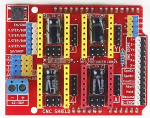

    5. Mạch Aduino R3, CNC shield
    6. .... Còn thiếu vật tư hoặc thiết bị nào xin các Cụ chỉ em với ạ.
    Em xin gửi một số ảnh vật tư em nêu trong bài viết.

    1. Bạn cứ phảng thẳng trục trượt & bi trượt. Bỏ cái ý định ra mua cây ti thép không khỉ gì đó đi. Chi phí thế nào thì mình sẽ phân tích bên dưới.
    2. Theo như những thứ bạn dự định ở trên.. thì có nhôm 30x30, motor size17, dùng arduino grbl + shield.
    -- Motor & shield thì phù hợp với nhau.. nếu ráng lắm thì mấy driver này vẫn kéo được motor size23. Dòng hiệu dụng làm việc khoảng <1A là Ok.
    -- Với công suất motor như vậy thì kéo vit me bước <5 may ra mới ổn định. Và tốt nhất là vit bi để ít ma sát, hiệu suất làm việc mới cao được. Chưa bàn đến chính xác hay không.
    3. Chưa thấy dự trù kích thước gia công. Nên mình cũng chẵng ý kiến về kết cấu khung thế nào. Chỉ là với trượt tròn rẻ & hiệu quả nhất mình nghĩ là phi 16
    -- Trục trượt ~200K/m
    -- Con trượt ~200K/con

    Em quên ko nói là kích thước khung máy: 65cm x 47.5cm (em có 4 thanh nhôm dài nhất là 65cm).
    Theo Cụ với kích thước như vậy thì moto17 được ko ạ? Moto này có chạy được với mục đích của em ko ạ?
    Vì nếu thay moto23 như vậy em sợ driver ko tải nổi, phải thay cái khác dẫn đến thay đổi nhiều thứ mà em là tay mơ nên lại ko biết.
    Em cảm ơn Cụ nhiều!
    Với phủ bì máy như vậy thì hành trình hiệu dụng trong khoảng 300x400 hoặc 300x450.
    Do motor hơi nhỏ.. do đó kích thước máy lớn là 1 vấn đề phải suy nghĩ. Vit me bước nhỏ cũng khó mà mua được. Vit me bức 5 gần như là lựa chọn duy nhất. Vít ren không nên dùng vì ma sát rất lớn, tổn hao công suất motor. Tốt nhất bạn nên tìm vitme bước 5, phi 12 hoặc tối đa phi 15-16. Nếu vit me có bước lớn hơn, nên dùng giảm tốc dây đay, chấp nhận chậm lại.
    Kích thước máy cũng hơi lớn.. do đó nên lựa chọn trượt phi 20 nếu có tham vọng mai mốt nâng cấp phần điện cho máy khoẻ hơn. Còn như hiện tại thì mình nghĩ phi 16 là đủ sức chịu đựng.
