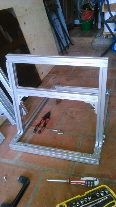

    Với phủ bì máy như vậy thì hành trình hiệu dụng trong khoảng 300x400 hoặc 300x450.
    Do motor hơi nhỏ.. do đó kích thước máy lớn là 1 vấn đề phải suy nghĩ. Vit me bước nhỏ cũng khó mà mua được. Vit me bức 5 gần như là lựa chọn duy nhất. Vít ren không nên dùng vì ma sát rất lớn, tổn hao công suất motor. Tốt nhất bạn nên tìm vitme bước 5, phi 12 hoặc tối đa phi 15-16. Nếu vit me có bước lớn hơn, nên dùng giảm tốc dây đay, chấp nhận chậm lại.
    Kích thước máy cũng hơi lớn.. do đó nên lựa chọn trượt phi 20 nếu có tham vọng mai mốt nâng cấp phần điện cho máy khoẻ hơn. Còn như hiện tại thì mình nghĩ phi 16 là đủ sức chịu đựng.

    Em update cái hình kết cấu khung dự kiến để xin ý kiến các Cụ đây:
    Cảm ơn 2 Cụ.
    @ Cụ CTTS: Em chưa thật sự biết phải nên chọn linh kiện như thế nào nên em chưa dám đặt gạch Cụ, em rất cảm ơn Cụ đã hỗ trợ, cứ cho em nợ đã nhé, nếu tới đây mà em chọn dùng trục trượt mà Cụ vẫn còn thì xin cụ để lại cho em nhé).
