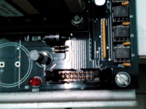

    các xem sơ đồ của em giúp wm phát :bản 1 sơ đồ chân step và nguồn

    bản 2 : chân xung và dir cái này em bó tay không biết đấu vào đâu trên BOB ( không thấy kí hiệu trên BOB )

    874
    632
    Được cám ơn 443 lần
           ở 280 bài viết
    Tháo driver ra các chân k giống sơ đồ em gửi sao anh?

    giống bác ạ, nhưng chả lẽ bỏ cái boad sao? bác mở Yahoo lên nhé,à đã gởi hàng cho bác rồi, còn lại 3 cái bánh răng sao lạ quá nên mình ko gởi,bánh răng có sơmi riêng chỉ quay được tua thuận ko quay trả lại được,kiểu như líp xe đạp ý, bên trong sử dụng bạc đủa

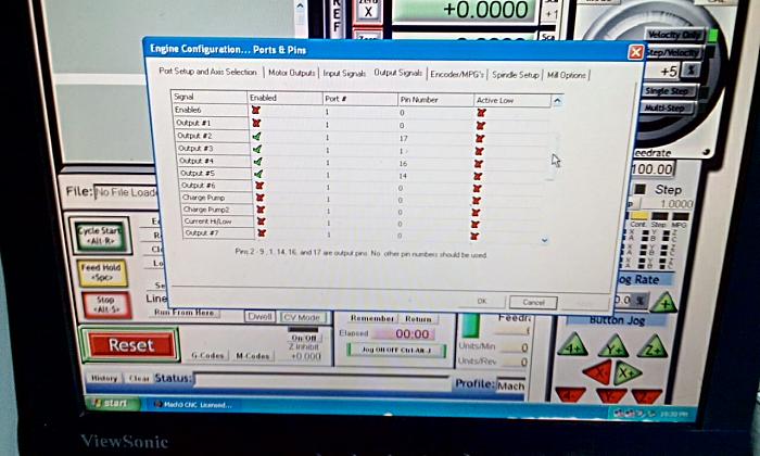

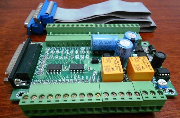

    Bác kiểm tra xem có tín hiệu ngõ ra trên BOB không (trên BOB robot3t có các đèn led báo tín hiệu ngõ ra), dùng chế độ JOG trên Mach3 để xuất xung & tín hiệu đảo chiều.
    Bác nối dây từ BOB qua driver theo màu dây hình em gởi cho bác, và khai báo các port chân xuất xung Pur & Dir theo hình em gởi luôn (driver & bob của bác giống như của em mà)

    tình hình bây giờ em phải kiểm con nguồn 24 để nuôi BOB,hiện tại em lấy nguồn 12v từ máy tính ra để nuôi,có bác bảo phải cấp nguồn +5vdc cho BOB,hay cho Driver, nếu là driver thì em lấy nguồn từ BOB như hướng dẩn cấp lên cho Driver,còn em loại trừ Driver có vấn đề, em đã đấu thử đổi qua các step vẩn chạy nhưng chỉ 1 chiều...để mua toàn dây mới chống nhiểu cẩn thận đấu nối lại xem sao..

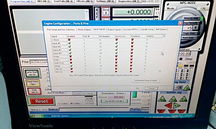

    thông thường các bác set gia tốc, vận tốc, xung, trong m3 để test thử phần điện như thế nào cho em xin cái thông số.em đang sài step 2phase size 60 của SYN
    Dc 3A, 1.8/ sao ko thấy số vol nhỉ

    Đấu đủ kiểu bài bản từ cơ bản đến nâng cao, hôm qua còn chạy hai trục XZ một chiều, hôm nay mua dây, domino,hàn chì cẩn thận đấu lại cho đàng hoàng thế mà 3 thằng nó dở chứng cả đám , chít thật. giờ chỉ còn chưa cài winxp lại thôi,không lẽ cái LTP này cũng bị lỗi sao?chả hiểu thế nào cả, ko có bác nào giúp em sao?hic

    chit thật,bây h bác kiểm tra từng phần cho chắc.
    đầu tiên bác kiếm cái phần mềm test LPT xem các cổng thế nào,nếu ok bác test bob,bằng con led cũng đc,nếu ok thì mình tính tiếp
    mà cái dây trong hình đâu phải chống nhiễu hả bác.
    e cũng bị như thế này chuyển luôn qua USB cho nó nhanh

    dây chống nhiểu đấy bác, loại chuyên dụng cho tủ điều khiển ấy, 0.50 dapaco ,driver nhận được nguồn sờ tay ấm ấm,BOB đèn đóm đầy đủ, bác Toại nói khó out lắm trừ khi đấu lộn nguồn trên 24v,hix em nghi cái cổng LTP máy tính cùi của em quá
