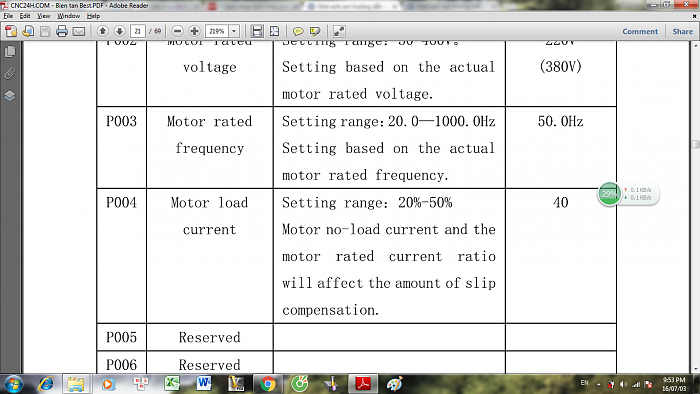

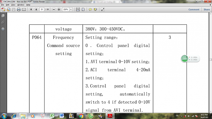

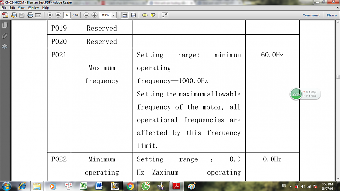

    Bạn set được XYZ home chưa? mình làm cũng không được. Chỉ mình với nha. khi nào set được biến tần chỉ giáo luôn nha.
    Mình set cũng giống bạn mà nó cũng không chạy?Mình quay thông số lại mà quên chép nên chưa load ra được.
    Cho mình hỏi set biến tần như vậy có đúng không.
    P003 trên biến tần set 400HZ
    P021 set 400Hz luôn.
    P064 set 0 là setting trên bản điều khiển
    set 1 là nối chân AVI trên biến tần vào chân 0-10v

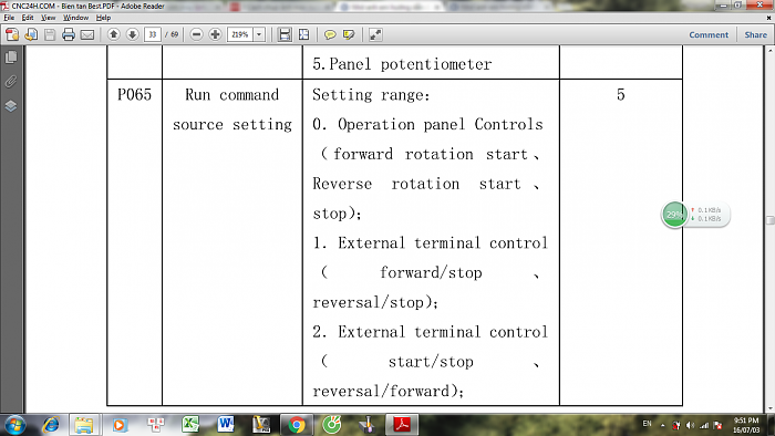

    P065 set 0 là chạy trên bản điều khiển
    set 1 là chạy trên BOB

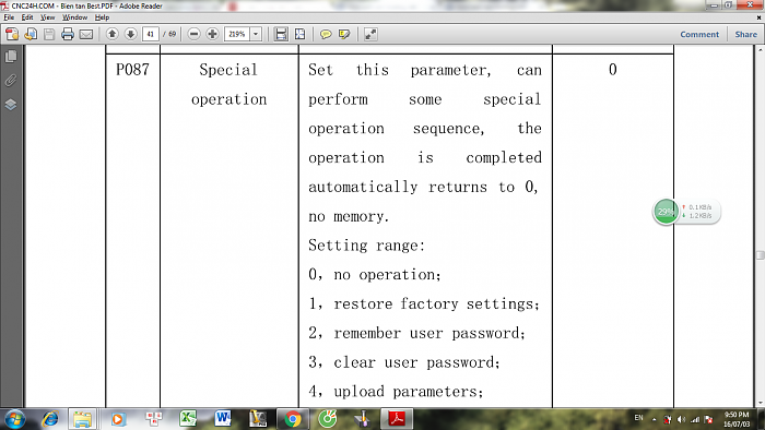

    P087 mình chỉnh xuống số 1 không được.

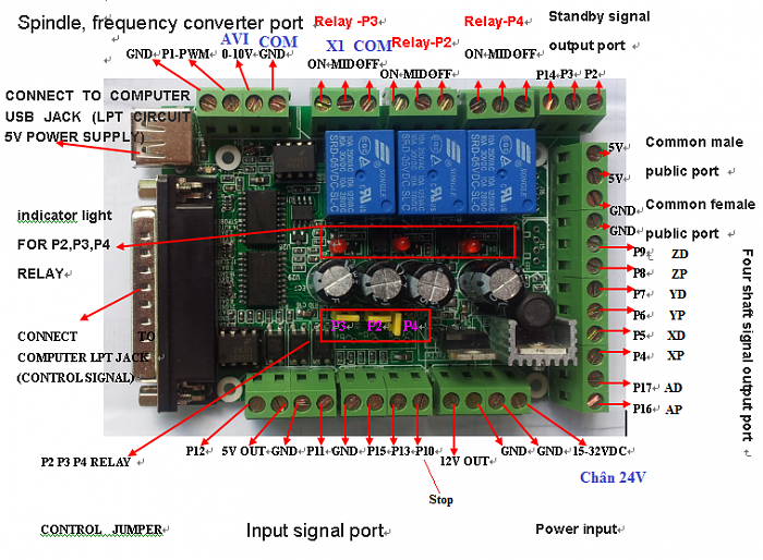

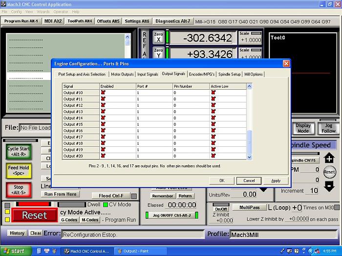

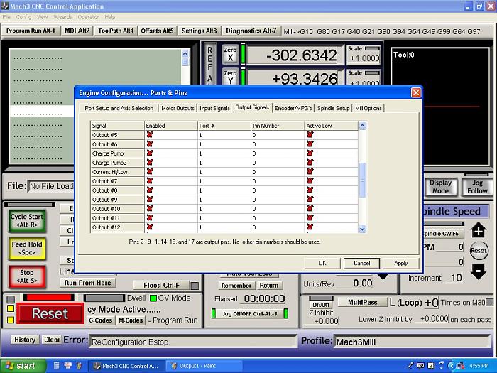

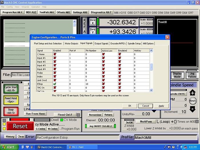

    BOB của mình.
Name:	BOB LPT (1).png
    Mình đấu theo sơ đồ giống như bác chủ.

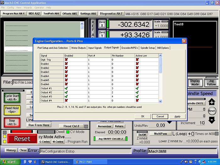

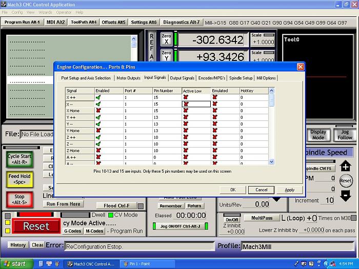

    Pin và out put set trên máy.
ID:	22126Click vào ảnh để xem ảnh lớn hơn.
ID:	22127Click vào ảnh để xem ảnh lớn hơn.
ID:	22128Click vào ảnh để xem ảnh lớn hơn.
ID:	22129Click vào ảnh để xem ảnh lớn hơn.
ID:	22130Click vào ảnh để xem ảnh lớn hơn.
    Vậy có đúng không a.

  11. #8
    6,678
    Bác đổi output #1 thành 17.
    BOB này nó
    Pin01 là PWM
    Pin17 là Relay.
    Mặc định output cho spindle khi có M3 là #1.
    Ngoài ra nhớ không lầm là phải check vào Active Low cho Pin1.

  26. #20
    6,678
    Hì hì. Đúng là mình đọc sót thật.
    Chuyển active low hight mà spindle nó chạy và không chạy. Tức tín hiệu ra nó cũng ra rồi. Nhưng sao 0-10V nó chưa đáp ứng.
    Xem lại cái ảnh thì bạn config có thể sai. Như mình đã nói ở trên.
    Pin01 là PWM, là mục step/spindle.
    Pin17 là output #1
    Bạn kiểm tra các config trong Mach3 lại đi.
