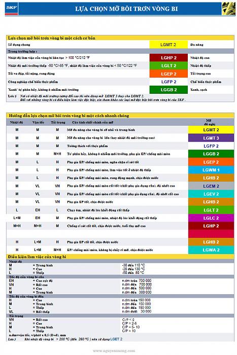

    Mấy hôm nay đang tìm mỡ để bôi trơn mấy cái vòng bi 7x mà chưa tìm được (tìm được nhưng giá chát lắm).
    Xem cái này thì thấy có nhiều loại. Anh em nào xài rồi cho mình ít kinh nghiệm.
    Thank các bác.

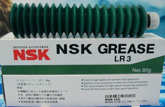

    Tìm được loại này rồi NamCNC ơi.
    Loại HIGH SPEED đấy.
    Mua 1 liều dùng tạm xem thế nào.

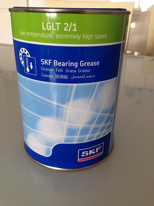

    Mỡ xịn, chính hãng, giá hợp lí
    Loại mỡ chính hãng SFK chuyên dụng cho trục chính máy CNC cao tốc, nếu dùng loại mỡ khác (hàng Trung Quốc tại chợ trời) thì chỉ một thời gian ngắn là mỡ sẽ tan, chảy ra.
    Mua chính hãng tại cty SKF Ánh Sao 448 Trần Khát Chân với giá 2,1 triệu (có thể gọi đến cty check giá gốc). Mình chỉ có nhu cầu dùng rất ít (5%, xem ảnh) để sửa chữa đơn chiếc nên cần bán phần còn lại với giá 1 triệu cho ae nào cần.
    SĐT: 0988960169
    mỡ này phải có tài liệu mới biết nó có high speed cho mấy con cao tốc trên 20krpm không nha , nhìn cái hộp có chữ high speed chưa chắc đứng.
    Hiện tại đã xài và đánh giá thì mới có 1 loại ok nhất là mỡ của germany mà anh em đang đăng kí mua chung , giá của nó là 130Euro cho 1kh , đúng dòng dùng cho high speed spindle , em nó có đầy đủ tài liệu để đánh giá .
  9. #7
    Mỡ SKF này thuộc dòng XHCN bình dân mà giá đắt thôi
    Chưa có loại nào xài cho spindle được
