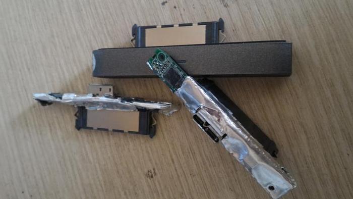

    Xin chào mọi người, xin khoe với mọi người món này em mới làm xong trong ngày, hy vọng giúp vui cho cả nhà.

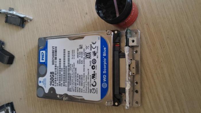

    Em có 2 cái hdd laptop, muốn gắn cái USB DOCK để sử dụng cổng USB cho nó, nhưng phát hiện ra là con chip trong cái usb dock nó rất nóng, ổ cứng chạy liên tục cũng hơi nóng do đó làm 1 tấm nhôm giải nhiệt cho cả 2.
    Đây là cái dock của em mua, tháo ra có con chip điều khiển, nóng phỏng tay.
    Còn đây là miếng nhôm 5xxx, 3 ly. Mặt trên và dưới.
    Ốp hdd với dock lên miếng nhôm.
    Lật mặt dưới vặn vít cố định.
    Cuối cùng làm 2 bộ.
    Mục đích là cho 2 cái hdd này chạy liên tục 24/7 nên cũng phải làm tốt giải nhiệt cho nó. Mà có khi không cần làm gì hết cứ để nó nóng cũng không sao vì nhà sản xuất cũng tính toán đâu đó hết rồi, nhưng tại mình cũng thấy không yên tâm nên làm thôi, hehe. Mong các bác có cười thì cũng đừng lớn tiếng nha, làm em mắt cỡ.

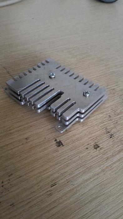

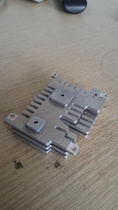

    Tiếp theo, cũng nhôm 3 ly.
    Cắt thành từng miếng như thế này. Có 2 miếng hình vuông taro ren ốc 3ly ngay tâm.
    Thoa chất dẫn nhiệt vào vị trí ghép nối.
    Ghép lại và vệ sinh cho sạch.
    Lại thoa chất dẫn nhiệt vào vị trí ghép nối.
    Ghép lớp chồng lên nhau.
    Lật mặt vặn ốc cho thành 1 khối.

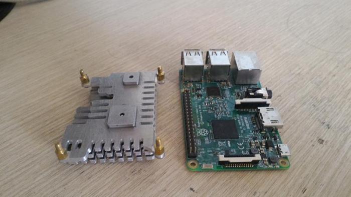

    Chuẩn bị giao hợp.

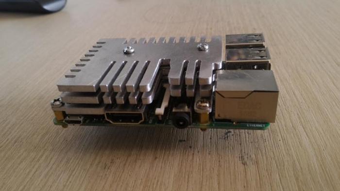

    Làm thử vài kiểu coi có hợp nhau không!
    Kết luận như trên, không làm cũng không sao, chỉ vì không yên tâm nên mới làm vì mục đích cũng cho nó chạy liên tục 24/7 luôn ạ.

    Hình như con này p3. Con pi B+ của em chỉ dán 2 cái tản nhiệt bé như con chip ram mà nó chạy đến nay là 1 năm liên tục chưa nghỉ rồi (trừ những lúc cúp điện). Nhiệt độ cao lắm chỉ 45 độ vào ngày nắng nóng. Bác làm tản nhiệt kiểu này khủng bố quá nhưng mà nhìn rất hầm hố. hehe
    Lần sửa cuối bởi Bongmayquathem, ngày 07-07-2016 lúc 06:12:38 PM.
    747
    222
    Được cám ơn 293 lần
           ở 188 bài viết
    Bác thật là rảnh, nhìn cứ như X-band radar module
