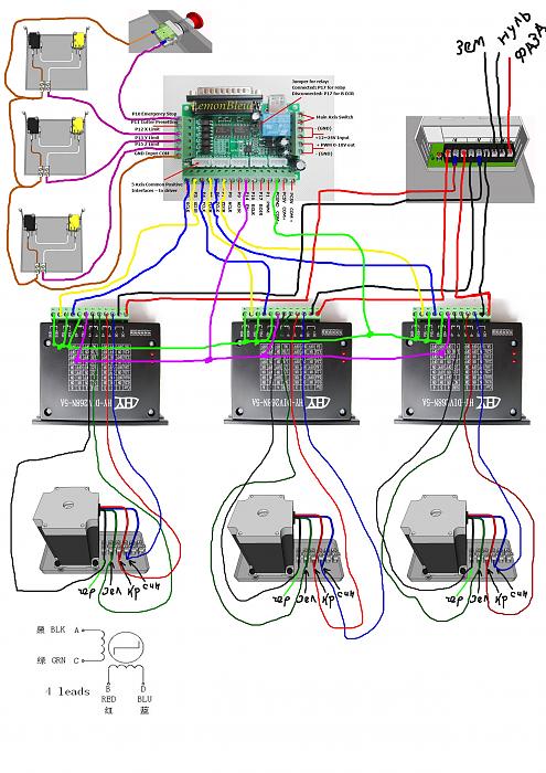

    tình hình là em đang muốn học hỏi về lắp ráp máy cnc, đầu tiên e cần phải biết cách lắp đặt, đấu dây các linh kiện trong máy trước cái đã, nhờ a chị trong diễn đàn cho em xin với, em tra google không ra T.T

    Cái này bạn cứ mạnh dạn làm là sẽ ra

    bạn cứ mạnh dạn mua về thử đi,
  5. Thành viên đã cám ơn vusvus cho bài viết hữu ích này:

    Đấu dây điện máy CNC chả có gì là quy củ hết, từng phần ghép lại với nhau, hiểu rõ từng phần là ráp đc.

    vâng ạ, để e tìm hiểu từ từ, đến đâu không biết hỏi đến đó, mà quan trọng là có cái sơ đồ e sẽ dễ hình dung ra nó ntn

    Đầu tiên là phần driver và step, phải hiểu rõ sơ đồ dây, sau đó ra 1 ghi chú cụ thể các dây Step - Dir. Sau đó tời phần Bob, nắm rõ các chân giao tiếp, IN-Out nào sẽ dùng. Còn lại là phần nguồn và biến tần, đấu nối chính xác và dùng dây tốt để đảm bảo tính lâu dài, ổn định cho hệ thống. Dùng dây tốt nha, ko nên dùng dây mạng, dây điện nhà cho hệ thống, phải là dây bọc giáp chống nhiễu, hàng bãi càng hay, đa số tháo trong máy ra nên rất sướng, hehhehe

    ôi nhờ a nói e mới biết, e cứ tưởng dùng dây điện bt như ở nhà đấu là được rồi chứ
  11. #8
    Hoho, dây bọc giáp thì phải nối đất phần giáp nữa nhe
