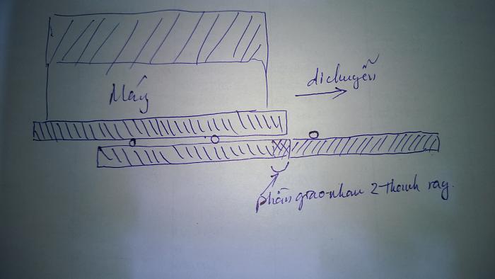

    Dùng con rùa loại này ok bác
    Còn không thì xem cái đế máy có phẳng không, nếu phẳng và cứng cáp đi cắt nhiều nhiều cây sắt đặc phi 30 vừa đẩy đi vừa thả dần con lăn vào phía dưới - vì gạch nền có rảnh nên chú ý thả nhiều con lăn vào, lấy những cây vô tác dụng ra và bỏ tiếp vào phía trước, (hi mô tả hơi lạng quạng tý )

    Theo mình bạn cần có 2 thanh sắt I dài hơn khung máy chút. 4 thanh sắt I, mỗi thanh dài khoảng 2/3 thanh dài, 6 con lăn, 2 con đội đủ tải để nâng cái máy.
    Bạn cố định khung máy lên 2 thanh I dài tạo 1 mặt phẳng. dùng con đội nâng khung máy (cả khung và thanh sắt dài) lên 1 cặp sắt I ngằn có chêm 4 con lăn. Đẩy máy di chuyển đến lúc trọng tâm toàn khung máy gần ra khỏi mặt chân đế của 4 con lăn. Tuần tự dùng con lăn di chuyển máy đến cuối cặp sắt làm ray rồi nối tiếp cặp sắt làm đừing rầy.
    Chú ý là bạn phải chuẩn bị ít nhất 2 con đội, 6 con lăn để dùng khi chuyển hướng hoặc lúc khung máy bị mất cân bằng. Khi nối tiếp thanh sắt đường rầy đừng bao giờ bố trí đấu đầu vs nhau.
    Như vậy bạn đã giải quyết được vấn đề mở rộng chân đế phân bổ lực trên nền đườg. giảm ma sát .... Mấy ông thần đèn chổ mình dùng cách này di chuyển cả cái nhà lầu 3 tầng đó bạn.
    Xong việc đem 6 thanh sắt I ra làm vừa đủ cái giường ngủ đó. hihihi

    Tình hình là con hẻm tuy bằng nhưng ko phẳng, các khe hoa văn của gạch lót đường sẽ khó khăn cho cái bánh xe đường kính nhỏ. nền đường khá yếu để chịu tải lớn tập trung ở các bánh xe. Bề rộng đường khá hẹp cho các loại tời, cẩu và quảng đường khá xa so với bề rộng con hẻm.
    Như vậy bạn đã giải quyết được vấn đề mở rộng chân đế phân bổ lực trên nền đườg. giảm ma sát .... Mấy ông thần đèn chổ mình dùng cách này di chuyển cả cái nhà lầu đó bạn.
