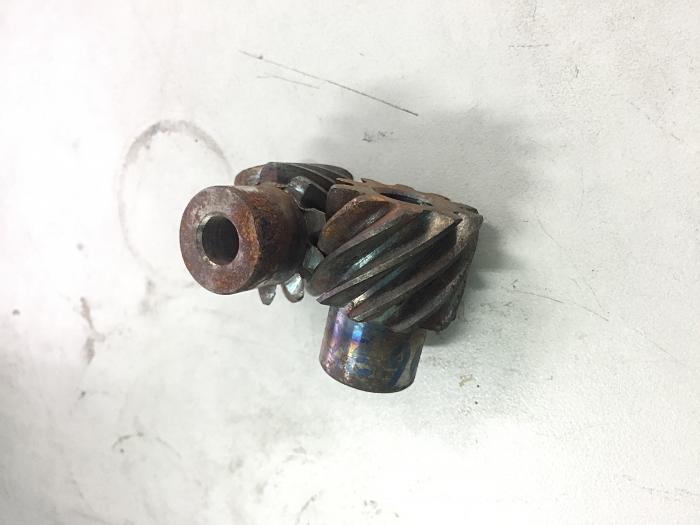

    Em đang cần vẽ bánh răng như hình và ghi thông số để đem đi chế tạo, bác nào có tài liệu hoặc từng làm rồi chỉ em với, helppppppppppppppppppp

    Cái này dùng Inventor là thích hợp nhất bác.

    Bác tìm hiểu theo từ khóa "crossed helical gear" là được.

    Nếu mang đi chế tạo bác chỉ cần biết modul =? Và số răng z=? Đường kính lỗ d=? Chiều dày bánh răng B=? Là đủ để gia công được rồi vẽ 3d làm chi

    Phải có thêm góc xoắn nữa mới đủ chứ bác.

    Đúng rồi Thường góc xoắn là 20 độ
    Cái này ko có số má gì sao biết modun thế nào nhỉ, thôi thì bác cứ lấy thước đo chi li rồi dùng cad vẽ 2D hoặc vẽ khối lại thôi, các hình cũng đơn giản và thêm EXT -> PATH
