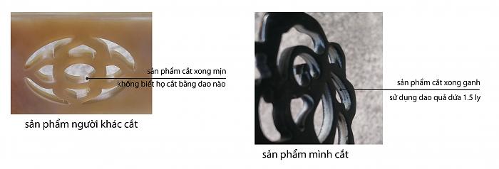

    Các bậc tiền bối cho hỏi. Tôi cắt vật liệu sừng. Nhưng cắt bằng dao quả dứa thì vết cắt rất gằn. Có dùng thử dao cắt 2 me thẳng thấy ổn mà nó không có loại size nhỏ. Nhỏ nhắt 2 ly. Tôi thấy có người quen cắt dao gì mà mạch cắt rất nhỏ mà đường cắt rất mịn. Có anh chị em nào biết loại dao đó xin chỉ giáo ạ. Tôi xin cám ơn

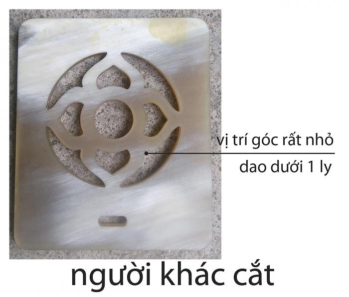

    Jun 2016
    mình gửi ảnh chụp để các bạn tư vấn hộ nhé.
    mẫu người khác cắt bằng dao mịn đường cắt nó mịn bóng luôn, Mạch rất nhỏ. Vào vị trí góc nhưng rất nhỏ gọn, dao đó mình đoán dưới 1 ly. còn mình chưa biết loại đó nên cắt bằng dao quả dứa thì ra sản phẩm như ảnh đính kèm. sản phẩm mình cắt thì phải thẳng chứ không vát được nên mình chỉ biết dùng dao quả dứa, sao 2 me thẳng, 2 me xoắn... Các bạn xem cái họ cắt bằng loại gì hay chế dao loại nào chỉ giáp mình chút xíu.

    Mình nghĩ cũng dao dứa ấy thôi, dao nhỏ + tốc độ spindle cao (ex: 100Krpm)
