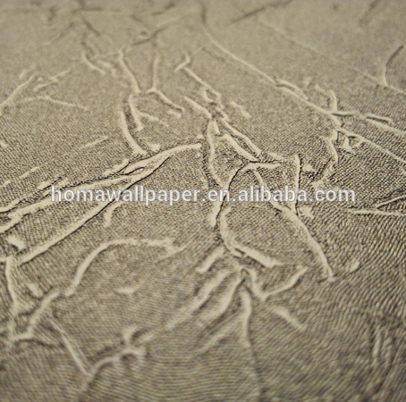

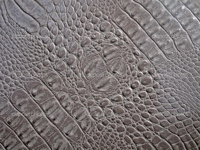

    Anh em ai có kinh nghiệm chỉ giúp cách chạy cái khuôn ép da đại loại như hình, sao cho lúc lên sản phẩm nó đẹp tự nhiên nhất
    Ai làm nghề mà có file share thì inbox giúp, THANK U(hậu tạ)

    Giờ thì e không biết sao chứ 10 năm trước em làm ở công ty nhựa cũng nằm trong top đầu SG (gần như top đầu VN rồi), mấy cái khuôn ép giả da đều phải mang đi Singapore để ăn mòn hết.
  3. Thành viên đã cám ơn Ga con cho bài viết hữu ích này:
    đa số khuôn in trên da tấm là đều ăn mòn cả , bây giờ qua china là đủ cả , giá rất rẻ luôn , chỉ cần ăn mòn thôi vì đa số vân da có cao độ thấp , em nghĩ người ta có catalogue cho chọn và khuôn giao luôn.
    Đầu từ từ vẽ , bản in .... để ra được khuôn là nhiều chi phí , nếu làm 1 - 2 khuôn thì không đáng , qua China cho nhanh.
    ---- Nếu chỉ chạy khuôn nhỏ cho sản phẩm bé thì lôi máy cnc ra chạy 1 phát là xong , chịu khó ngồi vẽ là ra ngay mà . Đôi với hoa văn cá sấu , hoa văn có cao độ cao , để sắc nét và có gai cao tự nhiên bác Hoa hồng phải làm 2 khuôn âm dương thì mới đạt được như vậy . Còn không có cách đơn giản , làm 1 khuôn , sau đó dùng khuôn âm ép vào 1 tấm đế có vật liệu mềm dễ tạo hình thé là có khuôn dương và... thế là có 2 khuôn thôi ... EM nghĩ chắc dùng eboxy cũng được mà ta.

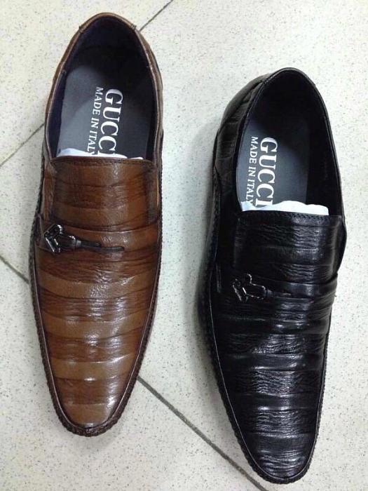

    Em ép đế giầy ở làng nghề làm giầy, ở đây có 200 hộ làm giầy, họ mua da loại của công ty về ép nhờ làm khuôn ép vân( để che khuyết điểm da xấu, với tạo kiểu) mà em vẽ 2D chạy nó chỉ ra hình chứ nhìn ko được tự nhiên, mà vẽ 3D cái này chắc em ko đủ trình, nhìn nó lồi lõm tùm lum
    đi ăn mòn bên trung quốc thì ko khả thi, vì lâu lâu mới có người mang ra làm mẫu lại khác nhau, thêm nữa dân họ ko chịu nổi chi phí
    bác NAMcnc chắc là trùm cái thứ này rùi
    VD như họ đưa cái hình thế này, em thử vẽ loằng ngoằng mo phỏng chạy thử nó ko ra được cái lếp nhăn của da, ko hiểu họ chạy cnc hay làm kiểu gì ra được cái nhăn nhăn của da???

    Em chưa làm cái này bao giờ nên không dám nói biết hay không .
    ---Đầu tiên em nghĩ chủ thớt tìm hình ảnh trên internet vân da , sau đó chuyển qua chế độ grayscale
    ---Dùng artcam dựng 3D vân da đó , có thể chỉnh sửa cao độ
    --- dùng art cam điêu khắc luôn.
    Việc dùng hình ảnh chuyển thành file 3D là 1 thế mạnh của Artcam mà.
    từ khóa " leather pattern " giúp bác tra chính xác.
