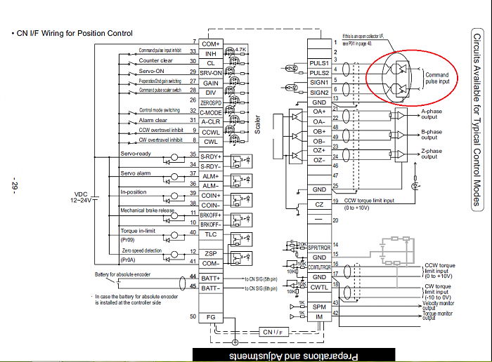

    em vẫn còn mù tịt về món servo, và biến tần, nên quyết định mò về servo trước cái đã, em có đọc bài của cụ CKD về servo cụ CKD có nói không phải servo nào cũng chạy được với MACH3 mà chỉ có servo điều khiển bằng pulse/dir thì mới chạy được, em thắc mắc vd như mình gặp 1 con servo ngoài bãi thì làm thế nào biết nó chạy pulse/dir?
    em cũng lặn lội ra chụp hình mấy con ngoài bãi về tra manual nhưng vẫn còn lăn tăn nhiều lắm, nhất là nhìn cái sơ đồ là e đã hết biết đường nào tới La Mã luôn rồi.
    em định định hốt 1 em về ngâm cứu (2t5/một e 200w của pana) nhưng vẫn chưa dám liều mạng, có bác nào giúp e món này với ạ
    Con nào có cái này là tạm đánh giá chạy được
