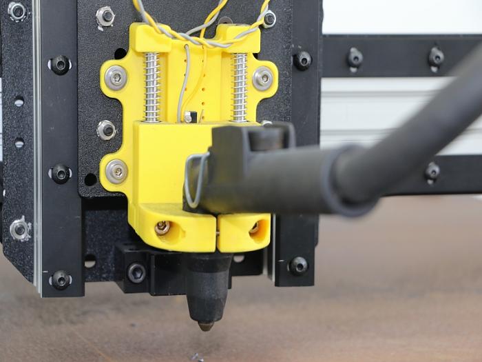

    Em xin phép đc cày xới chủ đề này lên lại, nhờ các bác chỉ giúp.
    Em có mua bộ chống gãy mỏ cắt bên CNC24h (hình ảnh đính kèm). Em nghĩ bộ này sẽ tích hợp 2 chức năng là chống gãy mỏ (estop) và dò phôi (input). Nhưng khi hỏi kỹ thuật bên CNC24h, họ nói nó chỉ có chức năng chống gãy mỏ cắt.
    Em là dân kinh doanh - cơ khí, không rành về điện tử, nên nhờ các Bác chỉ giúp em cách lắp đặt để bộ này dùng được 2 chức năng chống gãy mỏ và dò phôi.
    Em xin chân thành cảm ơn!

    em lấy tín hiệu đóng mở plasma để đóng mở thêm 1 relay. Relay này chuyển trạng thấy mấy cái công tắc tiệm cận này qua lại giữa chân input và e-stop anh nghĩ là ổn. Khi ngắt plasma nó là đầu dò phôi, khi đóng plasma nó là e-stop. Lý thuey61t thế còn phải mò mẫm tý nữa

    Không biết bác @VanMinh làm được chưa?
    Nguyên lý thì nó vầy, bộ chống gãy thực chất là cảm biến độ nghiên hay độ không chắc của cái torch. Tức chỉ cần torch rời khỏi vị trí cân bằng là nó có 1 tín hiệu gửi về thông qua 1/3 cái sensor.
    Còn khi dò phôi thì quá trình này cố tình ấn cái torch xuống phôi cho nó rời khỏi vị trí cân bằng, khi nó cũng sẽ có 1 tín hiệu trả về thông qua 1/3 cái sensor.
    Vậy nên nếu là vận hành với mach3 thì config thế nào?
    - Nếu là cao thủ thì mọi thứ có thể thông qua macropump hoặc brain để phân chia chức năng nhiệm vụ tùy theo giai đoạn làm việc.
    - Nếu bình dân thì như cách của bác @ktshung là Ok, dùng 1 relay để phân chức năng làm việc thông qua lệnh M3. Tức khi mở torch thì nó là E-Stop, khi không mở torch thì nó là Probe.
    Mà chơi với Mach3 thì tín hiệu E-Stop cần chống nhiễu à, không thì lúc plasma nó phóng điện, nhiễu nó e-stop luôn.

    Bạn làm trục z như dưới đây cho đúng bài bản, 2 tầng, chống gãy thì vẫn giữ đúng chức năng chuyên trách của nó, còn tầng ngoài cùng thì cho probe

    Tầng trượt ngoài cùng thì hành trình chỉ tầm 50mm, và có gắn công tắt tín hiệu trả về (probe), tầng này có 2 công năng là: 1- làm phần đệm để khi chạm phôi và kích công tắt cho êm ái nhẹ nhàng, 2- là góp phần nhỏ chống va chạm đâu cắt, hổ trợ thêm cho bộ phận chống gãy đầu cắt.
