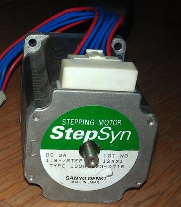

    Con StepSyn 3,25 này khá ngon nhưng theo em cảm nhận thì em StepSyn 3A cốt 8mm mạnh hơn, êm hơn. Loại này dùng rắc cắm chân to.

    mấy con step solero đưa ra giờ khó có lắm , có thể mua từ China về thì có ... con cốt 8 là size 60 dài 90 , torque 2.6 N.m , còn con chủ thớt là size 57 , dài 75 , torque 1.6N.m , cả 2 loại là loại chạy với drive DC áp thấp nên đi chung với ISM 483 là không còn gì phải phàn nàn nữa , có chăng nó chỉ thua mấy chú có hồi tiếp , cặp đôi này chạy 1000rpm vẫn kéo tốt , nhưng chắc ăn chỉ nên chạy dưới 600rpm cho nó Ok nhất.

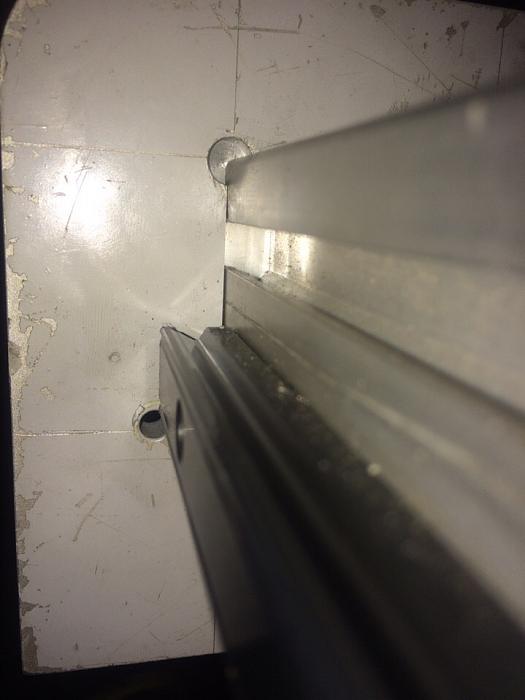

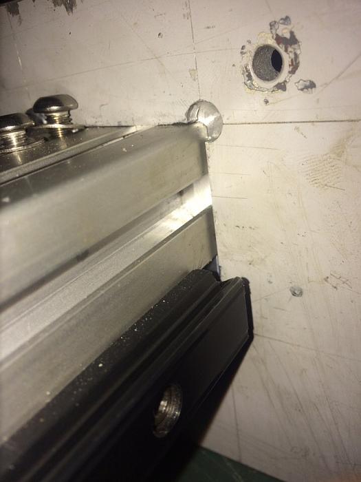

    e xin cảm ơn các bác đã chỉ bảo,sau khi đọc cmt của các bác cả buổi chiều e ngồi cân chỉnh các kiểu như các bác hướng dẫn,đến gần tối thì tình hình tạm ổn,tay đẩy thấy nhẹ hơn,lực đều chứ không bị chỗ nặng,chỗ nhẹ nữa ạ.
    Nguyên nhân là do 2 cái vai Y e phay cái hốc lắp thanh nhôm định hình đúng bằng kích thước của nó (50x50) mà trong quá trình đo đạc,gia công lắp trục Y nó bị lệch (0,5mm) chiều dài nên e đã quyết định phay lại 1 phía hốc thành 51mm để dồn sai số ra phía đó.

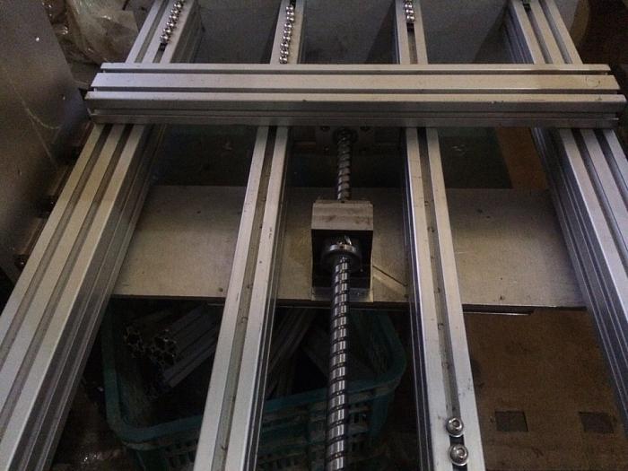

    Sau một hồi nhét nhét,siết siết,kéo kéo thì nó thành ra như vậy ạ,đẩy đi đẩy lại thấy tạm hài lòng (trình còn non nên chỉ cố được đến vậy).

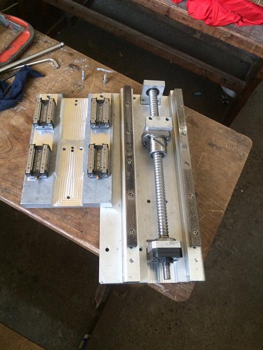

    Vật vã mấy ngày mới xong được cái trục Z ạ.

    xếp hình...
