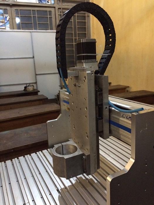

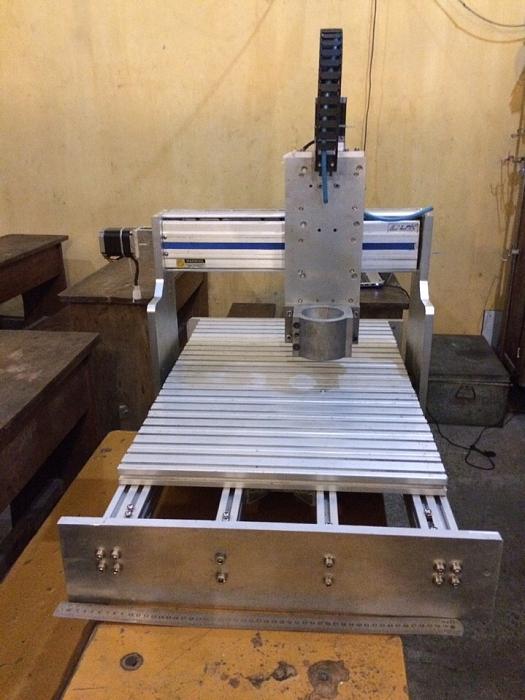

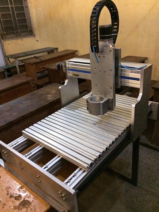

    Gá z lên nó như vậy ạ,các bác ngó nghiêng giúp e xem rồi cho e xin ít gạch ạ.

    máng xích bắt chước of bác AhDVip

    --- Bạn để gá Spin lên cao tí, thấp quá thì máy chạy rung hơn

    Trục Z này thấy Ok mà .. good good
    thank bác ạ,z e cho nó xuống thấp nhất nên nhìn nó z chứ thực tế gắn spindle vào nó lên cao ạ.
    trục Z này e lắp vào để không thì không làm sao nhưng khi lắp con spindle vào thì nó trôi xuống ạ (xuống chậm chậm),theo a e nên dùng lò xo kéo hay dùng gì ạ?
    Thank.
    Dùng lò xo đi bạn. Ngon - Rẽ. Bạn kiếm cái lò xo nào đường kính càng to càng tốt (do dây dài làm giảm biên độ xoắn của dây quấn lò xo nên nó sẽ dịu dàng hơn). Còn lực thì tùy theo spin của bạn nặng nhẹ ra sao thì chọn cho phù hợp.

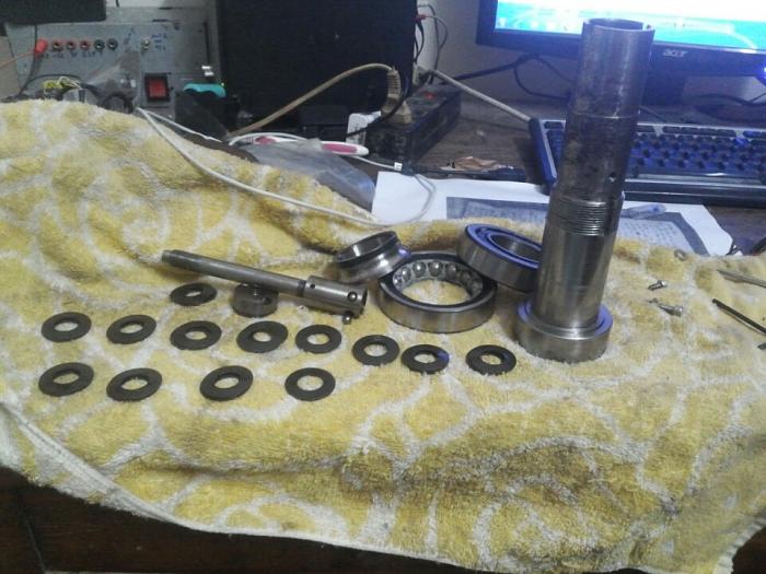

    em đang định mua 1 con spindle mà ko biết chọn loại nào,công suất bao nhiêu cho phù hợp ạ,e dùng phay nhôm + gỗ (không thường xuyên,diy mà),kinh phí e cố được <5tr ạ,mong các bác tư vấn.
    - Hướng tiếp theo e định chế cháo mấy thứ kiếm được để lm thay dao tự động các bác xem ổn ko ạ.
    * E chả biết gọi nó là gì,nó có 1 đầu BT30 đi kèm e tháo ra để trên trường bị trộm mất.

    cái đầu spindle này thiếu nhiều phụ tùng quá , nhìn bạc đạn em đoán con này chỉ chạy từ 4000rpm trở lại thôi , theo kết cấu hình vẽ tại sao nó chỉ có 2 bạc ngắn ngủn thế ? vậy thì nó chỉ có mỗi việc là khoan và taro , phay không được đâu.
  19. #55
    Nhân tiện, mượn ghế của chủ thớt, bác Nam cho mình hỏi là mình dự định dùng 2 bạc đạn 7204 để thay cho 2 cái bạc đạn 6204 trong cái đầu cắt er16 của con mini "ruồi bu cùi bắp" í. Dự định chạy tầm 6000-7000rpm trở lại thôi. Phay nhôm nhỏ tạm chờ đủ lúa kiếm con spin lắp vào. Liệu tạm ổn ko bác?

    6,681
    Con sờ pin BT30 này.. dùng chạy kim loại mềm, dao nhỏ chắc cũng OK.
    Có điều lắp lên con máy của bạn thì không xứng... vì sau khi đủ bộ nó khá là nặng.
    Trục Z tuột thì có nhiều cách, đơn giản nhất là lò xo. Ty đẩy cửa, pen hơi v.v....
