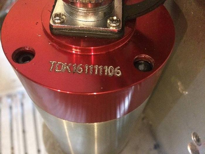

    - Động cơ China 2,2kW mua trên taobao, thấy họ ghi là đời mới nhất, chả biết có phải ko ạ.

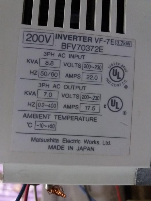

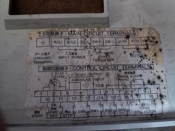

    - Biến Tần Panasonic VF-7E 3,7kW

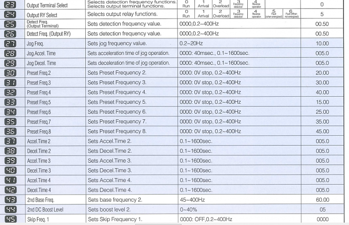

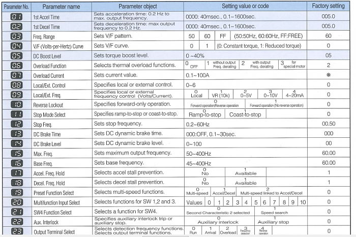

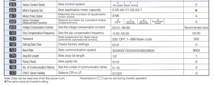

    - Lần mò mãi cái động cơ nó cũng chịu nhúc nhíc và cũng đã phải trả học phí ngu.....Do lần đầu tiếp xúc với biên tần nên còn 1 số thắc mắc về các thông số trong Manual không biết nó sử dụng ntn và tác dụng ra sao, mong các bác (anh) chỉ bảo ạ.
    1.Parameter No 01, 02: thời gian tăng tốc, giảm tốc ---> đối với Spindle tung của này thì set như thế nào cho phù hợp ạ? (tại vì e đọc ở đâu đó có bác nói rằng set bằng giá trị nhỏ nhất của biến tần).

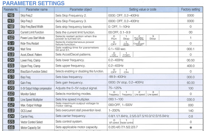

    2. 07: Overload Current và 49: Current Limit Funcition ----> Hai cái này nó khác nhau như thế nào ạ? (E tưởng nó là giới hạn dòng để bảo vệ động cơ mà e thử 2 cái đặt là 2A mà khi chạy động cơ cặp đồng hồ báo lên tận 5A mà chả thấy biến tần báo lỗi j cả ).
    3. 16 Base Freq : Cái này e ko rõ lắm set như thế nào là họp lý, chỉ thấy khi Set là 50 thì động cơ chạy nóng hơn khi set là 400
    4. 65: Vector Control Select Cái vụ này e bị phen hú hồn..... bình thường nó để mặc định là 0, e đọc được ở đâu mang máng là điều khiển chế độ Vector nó bảo toàn Momen nên nghịch thử set lên 1 xong Run ----> ôi thôi,e ko để ý dòng nó tăng lên tận 25A và ngay sau đó 1 làn khói bốc ra từ đầu động cơ.
    mặc dù hiện giờ động cơ vẫn hoạt động nhưng e vẫn run lắm ạ.
    Mong các bác tư vấn giúp e ạ.

  3. #62
    5,895
    BASE feq, base voltage
    với động cơ 3 pha chạy điện lưới nhó sẽ là 220v 50hz, hay 380V 50hz ....
    với độg cơ cao tốc như spindle china nó sẽ là 220V 400hz
    b.r
  4. #63
    Tân Mai Hoàng Mai Hà Nội
    172
    51
    Được cám ơn 27 lần
           ở 23 bài viết
    Bác NS cho e hỏi cái thông số 65: Vector Control Select ý, e set lên là 1(vector control) xong chạy mà lí do gì dẫn đến dòng nó tăng mạnh vậy ạ, e đã thử vs 1 con khác nó cũng bốc khói như z ạ.
