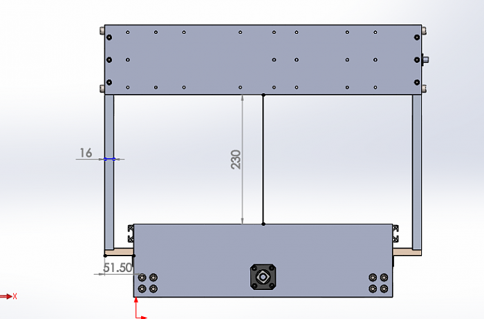

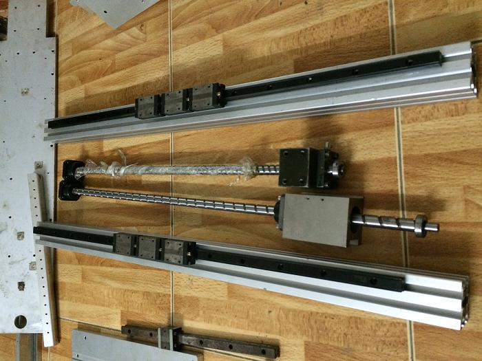

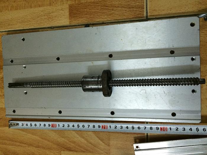

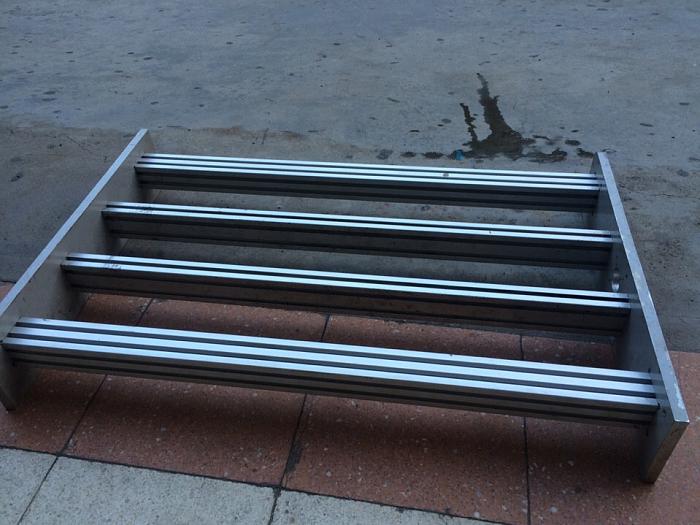

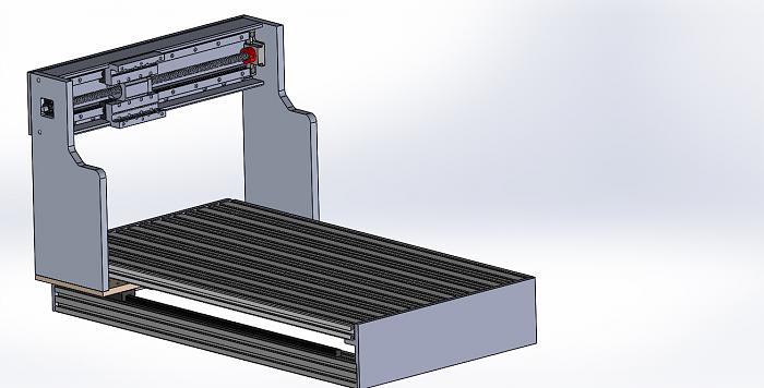

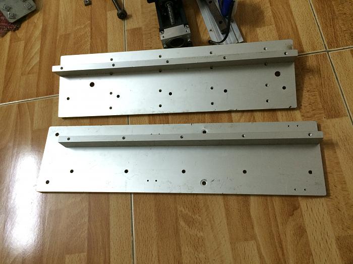

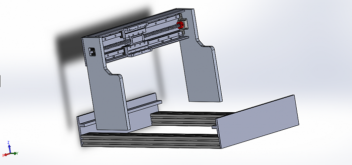

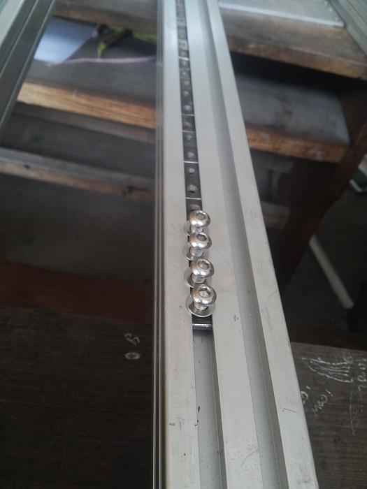

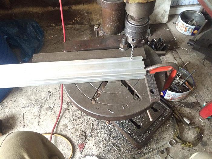

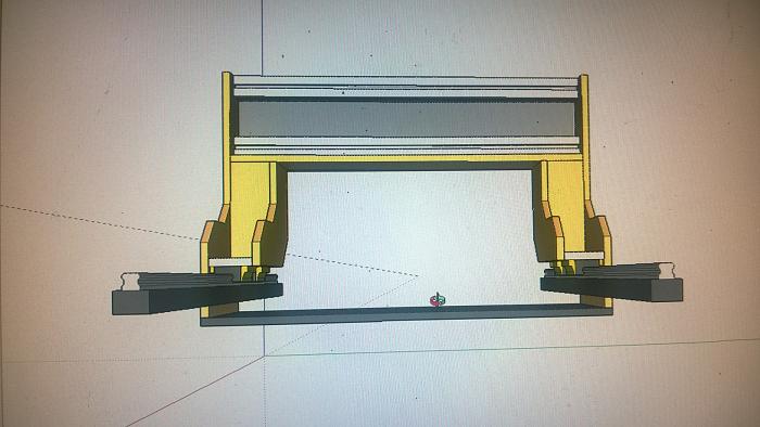

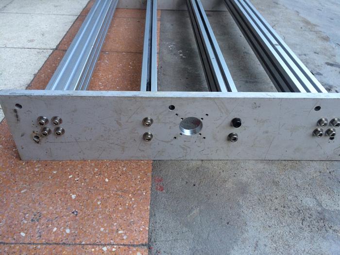

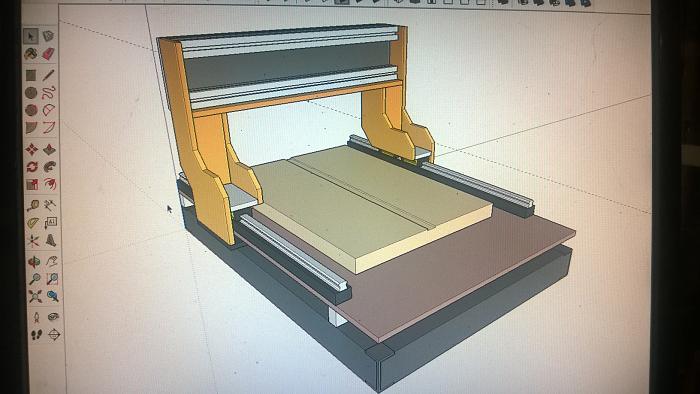

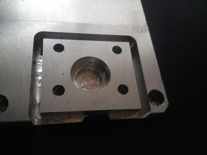

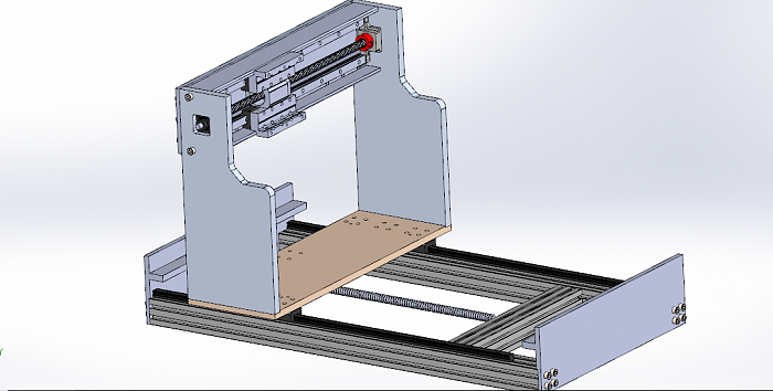

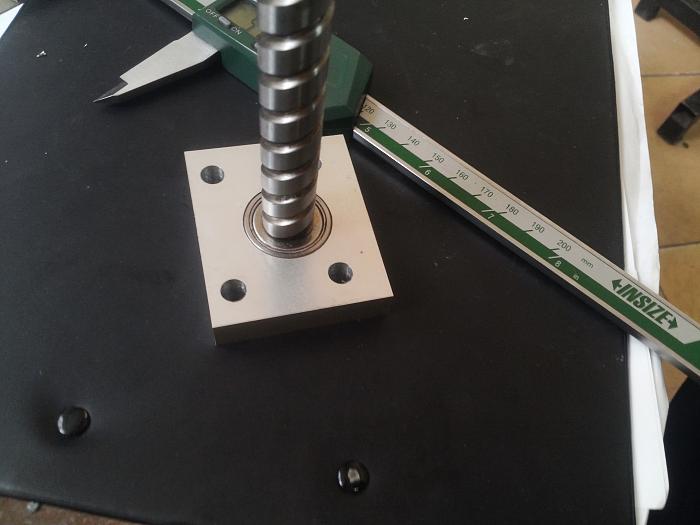

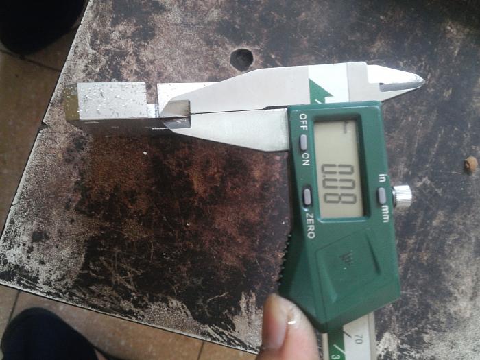

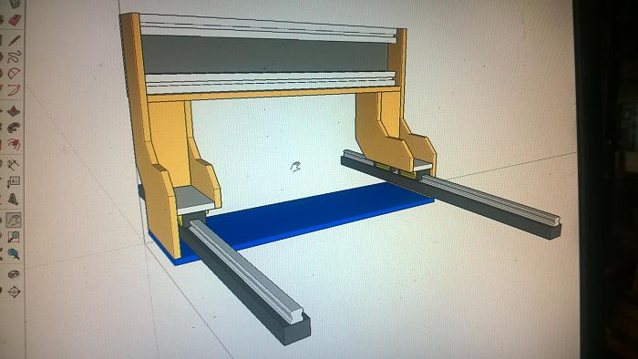

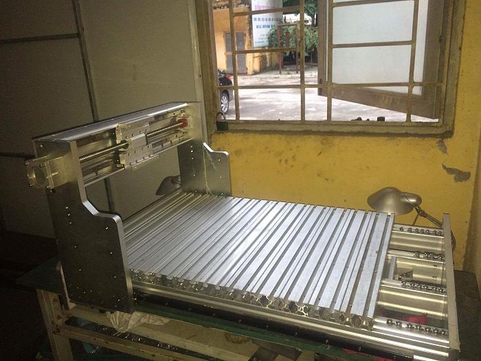

    Hix hix, cái máy cụ bé tẹo mà lo gì. Cụ thích thì mình share cái máy mình đang làm nè, tính làm xong mới đem khoe chơi, mà sẳn tiện để tranh thủ ý kiến anh e ké luôn. Cũng ray ssr15 như cụ nè, hành trình 300x400. Định hướng của mình trong cái máy này là càng ít hoặc ko có mối hàn nào càng tốt.
