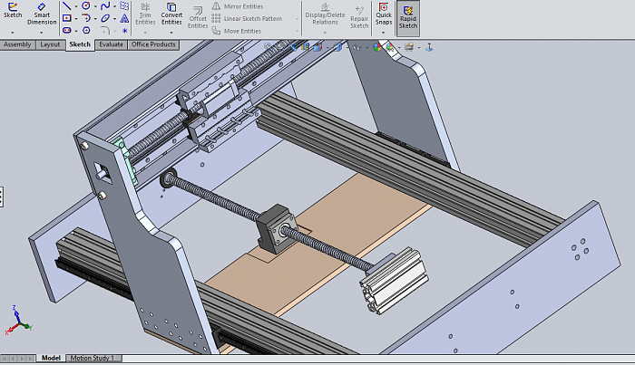

E xin cập nhật lại thay đổi về kết cấu theo như a CKD góp ý ạ,ray đưa sang 2 bên hông + bổ sung 2 thanh nhôm profile 30x60 cho cứng.
cho e hỏi vị trí bắt vitme vs X như vậy có nhược điểm gì về lực ko ạ.
