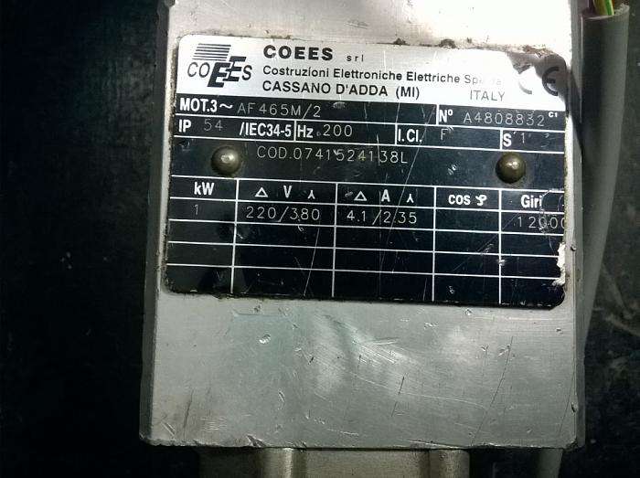

    em có con spindle 1 kw hàng italy , em này trước phục vụ trong ngành gỗ sau ẻm về nghỉ chế độ , thông số cơ bản
    1 kw dòng 4,1A f = 200hz
    e test thử thấy vòng bi đến độ cần thay , để mấy hôm nữa rảnh em phẫu thuật
    còn 1 điều nữa muốn hỏi ý kiến các bác , em này trước dùng đĩa phay gỗ đường kính 70 nên không có đầu ER kẹp dao , vậy em có nên chơi ngu là tiện đầu ER 16 không nhỉ ? cốt em nó 20mm hay là dùng làm động cơ kéo ??
    Thôi đừng ngu mà tiện đầu ER16 tháp vào, nếu có tiện thì tiện trên chính nó vì trục 20 nên chỉ tiện được er 11 (er16 ren cho NUT 22mm)
    Dùng làm động cơ kéo đi bác cho nhanh gọn lẹ

    không tiện colec trên trục được đâu,mua cái cán er20 tiện lỗ sau đó tiện lại trục motor mà ép vào là khả thi nhất,runout hơi lớn chút và phải thợ có kỹ thuật khá .

    Làm motor kéo đi, qua 1 cái đầu bt30 rời là bá đạo

    --- Vòng tua với con dao như vậy em nghĩ con này chuyên phả mặt hoặc phá là chủ yếu, ông chú có con spin gần gần giống của SHINO, chạy 120Hz cũng dùng để phả sập ko thôi.

    con này trông vậy mà khó tháo phết các cụ , em vứa xó hồi giờ , em tháo ốc , mặt có thể xoay được như không rút ra được , dùng vam lõm , vẹo cả cái nắp nhôm mà chả ăn thua gì , nó ép vòng bi chặt quá
    cụ nào tháo con này chưa ? chỉ em phát
    còn vấn đề đầu kẹp hôm nọ nói chuyện với bác tcm có ý rất hay , nhưng trước tiên phải tháo tung ra đã
    bí quá có lẽ tiện phá hủy cái đầu của nó vậy

    Tháo đàu không được thì tháo từ đuôi, có khi bên trong nó có vòng chặn (xẹt-líp hoặc ren).

    Như bác Tuấn nói thử tháo đuôi ra, nếu roto ko bị vướng thì đạp cốt cho ra đuôi luôn vì trục đầu suông, nếu ra được thì chi còn cái nắp và bạc đạn đầu sẽ dễ tháo hơn
