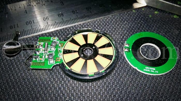

    Có cây thước đo góc điện tử như trong hình.
    Những chẵng hiểu sao.. nó nhảy số như khùng. Kiểu gì cũng không dùng được nên quyết định mổ bụng khám phá. Nếu hên thì nó có thể nhúc nhích rồi dùng được.
    Công đoạn tháo.. chẵng nhớ mà chụp hình. Thôi thì có nhiêu dùng nhiêu
    Phần điện chỉ bao nhiêu chi tiết. Đây là một dạng cảm biến điện dung.

    Đĩa cảm biến, tạm gọi là đĩa encoder vậy. Trên đấy có những chổ có mạch đồng, những chổ không

    Rời ra hết để vệ sinh

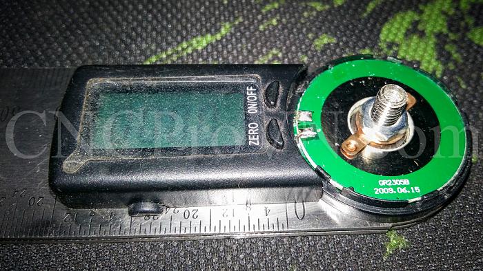

    Tiến hành lắp vào...

    Cho đĩa encoder vào giữa

    Lắp và lắp

    Done.. may mắn quá, em nó đã hiên được số

    Xử lý nhiều thứ cùng lúc nên không nói chính xác là bệnh gì. Các việc đã làm:
    - Vệ sinh toàn bộ.
    - Fix chặt lại một số chổ lỏng lẻo.
