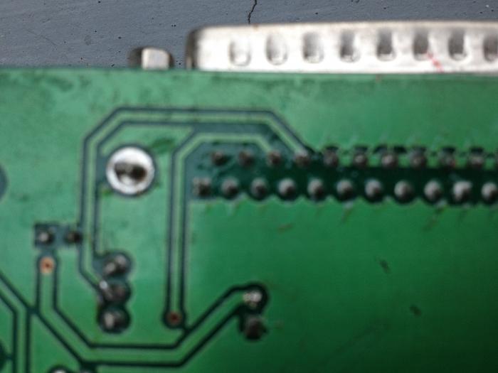

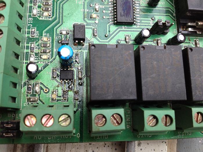

    Góc cuối bên phải hình có domino 3 chân, chân giữa PWM 10V, trái 0V, phải 12V. Trước đó là con tạo xung PWM, trước đó nữa là con opto lấy tín hiệu chân 17 LPT để đóng mở opto.
    HÌnh thứ hai tên cái relay số 2 có cái jump 3 chân để chuyển chế độ kích relay hoặc PWM. chân giữa là chân 17 . Nếu jump qua chế độ relay thì relay nhảy tốt và đóng ngắt theo PWM đàng hoàng. Nghĩa là M03S500 và M03S1000 sẽ nghe rõ ràng relay nhịp khác nhau và led báo cũng sáng khác nhau.
    nhưng jump qua chân PWM thì tịt ngòi, led báo không sáng chút nào luôn.
    Mình câu dây từ chân số 14 qua opto tạo PWM thì tín hiệu PWM rất tốt. nghĩa là khối tạo PWM không hư. Có một chi tiết Mình để ý chỗ này là Chân 14 đã qua IC đệm còn chân 17 thì trực tiếp từ LPT không qua IC đệm.
    Hình cuối cùng là mặt sau của boad thấy rõ chân giữa của jump 3 chân lấy tín hiệu từ chân 17 trực tiếp từ LPT

    Nếu jump qua relay mà relay gỏ theo PWM được thì chứng tỏ tần số PWM thấp. Ban nâng tần số lên vài trăm hz xem sao.

    Mình tăng lên 1000 cũng không nhúc nhích gì hết. Vấn đề là nếu câu chân 14 vào thì xung ra ào ào. Chân 14 đã qua IC đệm với nguồn ngoài 5V.

    Mình nghĩ Cụ Gacon đã bắt đúng bệnh. Mình check điện áp chân 17 LPT lúc hở mạch không jump vào opto là khoảng 4 volt, khi jump vào opto là tuột luốt áp về bằng 0 luôn. nên không có áp để kích opto tạo xung. Mình nghĩ khá nguy hiểm dễ chết cổng LPT như chơi. Còn việc jump qua relay vẫn nhảy thì Mình quan sat thấy thế này. khi jump chân 17 qua relay thì chân 17 không qua trực tiếp relay mà qua IC đệm rồi mới qua relay nên đủ áp để kích relay. Còn khi jump qua chân tạo xung PWm thì chân 17 qua trực tiếp opto mà không qua IC đệm nên tuột áp. Thật đau đầu cho thiết kế tè le vậy mà cũng bán 800 ngàn được, rồi khi có sự cố thì không support mà trốn tránh trách nhiệm. sao chân 17 không qua IC đệm để kích ap rồi mới qua tạo xung nhỉ?

    Bác gặp phải bên cung cấp sản phẩm chưa tốt + giá cao này thì hơi đen cho bác nhưng em nghĩ có thể khắc phục được bằng cách lấy 1 con điện trở 10k chẳng hạn, 1 chân điện trở hàn vào chân 17 cấp xung pwm đó, còn 1 chân kia của trở thì nối lên 5V thử xem, e ko có bản thiết kế hay mạch thật nên chỉ đưa được cách xử lý tạm thời thế thôi.
    Bác làm thử xem, không vứt 1 củ 6 đi thì phí.
