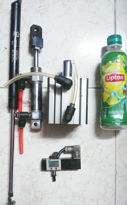

    Tình hình là em đi chơi phố đồ cổ và lựm được vài em Xy-lanh bé bé xinh xinh. Em chả biết con nào khí nén hay thủy lực gì cả. Mấy con Xy-lanh dầu thì cao to đen hôi lại lắm tiền nhiều của nên em lụm vài em nhỏ xinh chơi trước xem thế nào. Hình đây ợ :

    Các bác cho em hỏi con thân Nhôm vuông vuông là khí hay thủy, sao em bơm nước hay bơm khí vào nó đều chạy tuốt. Nếu là thủy lực thì áp suất lớn nhất em nó chịu được tầm bao nhiêu ợ, liệu có thể kích được hơn 500kg hơm ?

    ống gắn trên ben chắc gin, cụ check model rồi tra áp suất em ấy chịu đựng bao nhiêu, ống PU chắc ko chịu được dầu roài

    kaka Ống gắn trên 2 cái đường vô là gin nhà em Cụ ợ, em gắn đỡ cho nó chạy thoy. Nó làm gì còn mã nên em mới hỗng tra mã được đó chớ
    Theo Link này http://www.hydrauliccylinders.net/Ta...Cylinders.html thì cỡ 10Mpa = 100Bar nhưng em nghi ngờ quá ợ @@

    Mấy cái này là xilanh khí nén. Áp suất max 10bar. xilanh khí nén bác cho thuỷ lực (áp suất thấp) vào nó vẫn chạy nhưng phớt nó không bền thôi.

    Bác Tcm cho em hỏi vậy em bơm dầu chịu áp vào, cố gắng ép (xiết ốc M6 4 con xuống đều ) cho nó nén cây ty đầu ATC lực đạp cỡ 500kg dc ko bác ợ ?

    Em đoán mò con xilanh này của bác chắc F40. Nếu muốn tạo lực 500 Kg thì áp suất dầu phải 40 bar. Với áp suất này thì vỏ xilanh vẫn chịu được. Bác xem nếu hai bích 2 đầu mà dùng ren thì thử được còn nếu dùng phanh thì chắc không chịu được. Cái này chỉ để thử thôi còn muốn vận hành bác phải mua xilanh thuỷ lực.

    cây màu đen là ben đóng mở cửa , 2 cái ben còn lại là khí nén .
    mấy hệ khí nén dùng dầu thuỷ lực được nhưng nhược điểm là áp nhẹ <9kg/cm2 , dầu phải lỏng thì tốc độ đáp ứng cao cao 1 tí , tại sao không chịu được áp lớn thì bác thớt nhìn lại hệ khí nén nó toàn xử dụng vật liệu và có kết cấu , liên kết chịu lực nhẹ thôi , phang cho cố vào nhảy trốn không kịp, trên mác của nó ghi 9kg/cm2 vậy bác dám chơi 15kg/1cm2 không ??? em không dám.

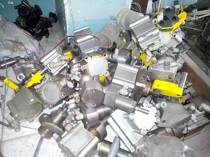

    ko bít nhiều về xylanh thuỷ lực , mà có đống xứ lạnh này bác có muốn nghiên cứu ko . giá rác 100k/cục .

    Thấy đống này toàn khí nén, bác cầm cục nào đó lên rung rung rảy rảy mà chảy dầu ra là thuỷ lực, mà thuỷ lực thì đa số chỗ nối ống vào là vặn ren mịn - nói chung biết sơ sơ là vậy chứ không biết nhiều đâu
  22. #16
    mấy em trong hình là hàng khí nén , các loại này đi kèm các cơ cấu chuyên dụng trong gá đặt phôi , trong quận 8 thỉnh thoảng về mấy sọt mới chưa xài luôn , bán hoài không ai mua thế là rã banh xác ra lấy nhôm, lấy đồng bán kg ve chai.
    khí nén bác ơi, đầu gắn của nó tích hợp luôn cả điều áp
