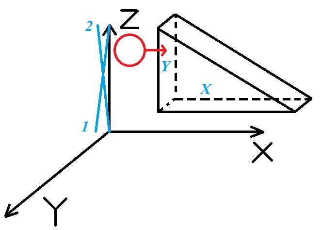

    theo như hình chỉ có 2 trục Z và Y , chú Khoa canh vuông cái gì , nguyên lý canh vuông theo cách của chú là khi gặp nhằm cây thước cùi bắp , nhưng cái mặt bích phía dưới cùi bắp theo là lên dĩa nghe chưa.
    em thì theo thứ tự như thế này :
    X, Y, Z , bản thân ray phải song song , mặt bích mỗi trục cũng song song với ray , đồng thời cái mặt bích ấy phải phẳng và song song 2 mặt trên dưới , vì mặt bích này là nơi lắp ghép 2 bệ với nhau nên đòi hỏi khắt khe xíu.
    X , Y vuông nhau
    gá bàn lên XY thì cái bàn ấy phải song song với 2 trục XY , có nghĩa là kim đồng hồ so tiếp xúc mặt bàn phay phải không nhảy vạch nào tại mỗi điểm trong hành trình.
    khi có cái mặt XY chuẩn rồi em mới làm cái vuông Z với XY được , mà cái Z này vuông với XY với 2 chiều so nhé , có nghĩa là vuông theo cạnh ngang như hình của chú khoa , sau đó quay khối ấy vuông góc lại chiều so và tiếp tục dò Z vuông theo cạnh đó , như thế mới đảm bảo rằng Z vuông với mặt XY , chứ theo hình mới vuông theo X thôi , còn chiều Y nữa.

    lấy về rà thử độ vuông góc chưa Hưng? Tui sợ là chỉ có 4 cái lỗ nhôm với cái mặt bích bắt motor là vuông thôi, còn cái khung bên ngoài nó đúc thì nghĩ là nó chưa mài. Cái bắt motor nó mài hết tất cả các mặt cũng phí Làm cái clip test thử độ chính xác vuông góc thử đi Hưng. Nếu đạt vuông góc hết thì cục này quá tuyệt luôn, mở dịch vụ cho thuê là đắt như tôm tươi luôn.
    Hehe lúc chiều em có mượn cây ê-ke vuông gá vào rà rà thử thì kết quả là:
    - Bề mặt khá là phẳng, rà tí là 2 mặt phẳng nó hít nhau luôn.
    - Kê 2 cạnh XY đều vuông góc không hở sáng, rà từ trên xuống dưới như nhau.
    - XZ YZ cũng không hở sáng, cũng hên là cây ê-ke có vát góc dưới chứ không thì ko tài nào qua dc cái góc bo của em nó.
    Số là em này có mã đàng hoàng, thuộc dạng dữ dằn à. 4 cái lỗ inox để bắt xuống bàn máy, nhưng thực tế em nó nặng hơn 50kg - 60kg nên cũng chả cần bắt vào làm gì phải lấy búa tán vào mặt nó thì nó mới chịu nhúc nhích hehe. Bên em thì đang dùng cái cục so vuông cũng bằng đá, so vuông thử giữa ê-ke với cái đồng hồ đo góc thì kết quả 2 đứa khá là giống nhau => XY vuông chuẩn đét, mặt Z phẳng lì khỏi cần so .
    Lý do em lụm cục này là vì nó có mặt Z đứng lên khá thuận tiện cho việc so Z, khi so phải so 2 chiều là XZ và YZ mà không phải gá đặt và canh chỉnh nhiều, gá phát ăn ngay là thế ạ (so mặt nào thì phải đảm bảo mặt so phải vuông góc với chiều so).
    VD như: so XZ thì lấy X là chuẩn, so Z thì mặt dựng lên phải vuông theo X và song song mp Y như hình dưới.

    Góc nghiêng có thể hướng - hoặc + theo góc 1 hoặc 2 trên hình. Dùng pp chia 1/2 để chỉnh (nếu nghiêng hướng - có nghĩa là Z đang theo góc 1. Với góc nghiêng là -0.1/300mm dài thì ta chỉnh sao cho còn -0.05 tại vị trí đó hoặc đưa kim ĐHS về vị trí 150 và chỉnh về 0. Chỉnh từ từ chứ đừng nóng, nóng là cả ngày chỉnh không xong đấy ạ )
    Cứ thế mà tương tự cho YZ.

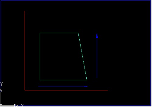

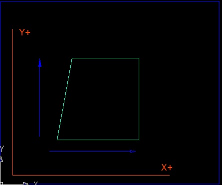

    Ôi thần linh ơi, thế mới phải xoay ngược tấm dò xem nó vuông hay méo.
    ý em là như này, ko biết đúng ko
    Bước 1:
    1.1: rà song song theo X, đến khi nào kim nhẩy đạt mức yêu cầu thì thôi
    1.2 ra theo y, rồi căn cho đến khi kim nhẩy đạt yêu cầu thì thôi
    bước 2: lật ngược cái tấm đó lại.
    2.1: lại lại như bước 1.1
    2.2: rà theo Y
    + nếu kim ko nhẩy hoặc trong giới hạn yêu cầu ==> đi mua coca
    + nếu kim nhẩy thì chia đôi lấy nửa rồi căn lại, sau đó cũng đi mua
