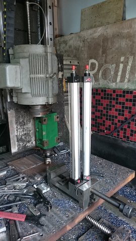

    Hôm qua qua nhà bác này lấy cái cạc NC, máy chạy rồi do thấy có phoi, nhưng phần điện chưa ngon, chỉnh trang chút nữa trông pro ngay

    bác Mộc sài quả động cơ spinl nhìn như con động cơ 1p nhĩ,
    thợ mộc hàn sắt
    con đó 3 pha hiệu maiden , 3450rpm , hình như 2.2kw , chạy cực êm .
    Thợ bậc 5 ducmoctx's Avatar
    167
    43
    Được cám ơn 61 lần
           ở 34 bài viết
    Chuẩn như bác nói. Nhưng công suất của nó là 5.5KW bác ạ

    Đầu kẹp dao xanh xanh thím mộc mua đâu thế, mấy nữa kẹp con 13 về cho e mua hộ e cái. Về thay con bà già phay sắt.
  10. #7
    1,834
    440
    Được cám ơn 355 lần
           ở 250 bài viết
    Trên taobao có đó bác, loại này dễ xài vì giá chịu đc, kẹp BT30.
    Của em là loại dùng cho BT30. Bác cần loại cho BT30 hoặc BT30 cứ báo em. Có liền cho bác giá hạt giẻ thôi ạ

    Xin hỏi a, motor, bt30 với pass bắt 2 cái đó là bao nhiêu kg
