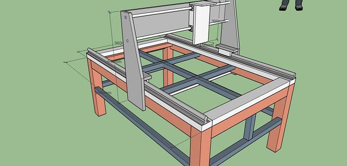

    Vài hình ảnh Diy con CNC cùi mía tập tành mong các bác chém thoải mái để em rút KN ạ.
    - Thiết kế đã pót lên bên thế giới cnc, thiết kế theo vật liệu có sẵn nên không hợp lý, có vẻ yếu đuối.... haiz lúc đó cứng đầu, có nhiều ý kiến góp ý nhưng cho qua...

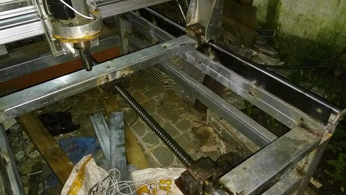

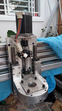

    - Thi công .....
    ---> Haiz thật, em là dân xây dựng nên bệnh nghề nghiệp nó ăn vào máu rồi ---> Ps: Thiết kế thi công nó không ăn nhậu gì với nhau.

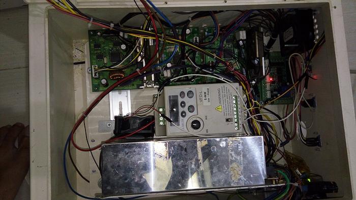

    - Chuẩn bị trước khi tét
    Nhỡ mua cái tủ bé tẹo nhìn ngột ngạt quá hix

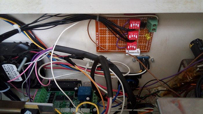

    board sét vi bước cho nó hoành tráng

    Step : 500 ở vi bước 1/10
    Tốc độ: 3000, gia tốc 1000
    Tần số phát xung 75KHz

    Nhận xét khách quan:
    Chạy ổn, chạy 3D 3 con motor ăn dòng tầm 2.5A, mỗi con chưa tới 1A, thử vịn lại motor kéo lên 1.8A
    Chạy 3D 30 phút motor X nóng tầm 60 độ (sờ tay còn chịu được) -> Vụ này không biết có ổn không, thấy nóng quá
    Driver nóng xem xem motor do chưa lắp nhôm tản nhiệt
    Bài test ban đầu như vậy tạm ổn, việc tiếp theo là thiết kế tản nhiệt cho motor và driver

    Update thông số: máy khổ 800-1250, khung máy 980, 1500

    nghe không có bác nào ý kiến gì cả. theo em bác đi mua thêm ít tôn 5li hàn xung quoanh máy là khung máy, vừa cứng lại vừa nặng học theo cách của bác Luyến ấy là chắc nhất thêm ko đáng bao nhiêu tiền đầu( tầm 13k/1kg)

    Trích dẫn Gửi bởi quangcaohoanglong Xem bài viết
    --- Chắc tôn 5 dem chứ bác, 5mm có vẻ nặng ah.
    Thanks bác, em định gia cố thêm bằng thép hộp hàn chèo kiểu như bắt ke các cạnh chứ tôn thì kham không nổi. Con này chắc gia công nhẹ thôi, rút kinh nghiệm làm lại con khác, con này tận dụng các thứ sẵn có nên ộp ẹp quá với lại ray tròn 25 có 1 block dài 130 nên không tránh rung được
