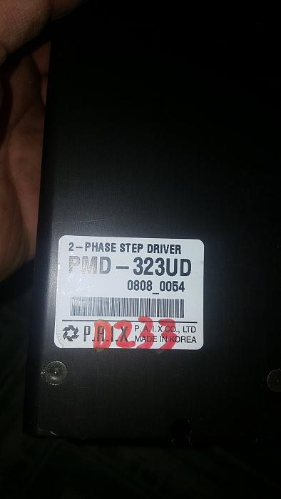

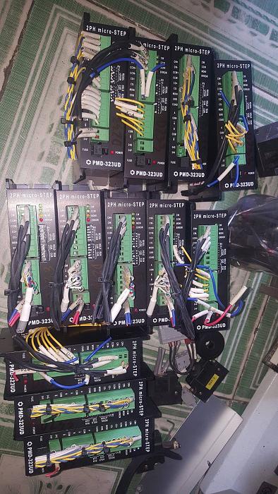

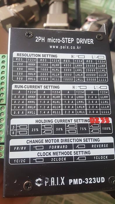

    Step 2pha driver của Hàn Quốc, chỉnh vi bước được, tương thích mach3, dòng 3A. Giá 300k.
    lấy 2 con nhé bác chủ
    Minh O935417382
    Cám ơn bác.

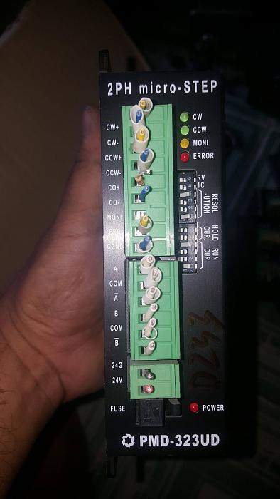

    Bác có sơ đồ nối dây e step driver hàn quốc này với bob mach3 ko?

    Đã test thành công. Có một lưu ý là môtor unipolar phải nối đủ cả 2 dây com chung của phase thì mới chạy đc. Còn bipolar thì ko cần! Đánh giá chạy êm, mượt.

    Mã U là Unipolar nên phải dùng động cơ 6 dây (hoặc 8 dây nối thành 6).

    Tủ điện e như cái ổ chuột ở chung với nhện nên ngại show hình lắm. Hehe. Môtor e dùng là pk296 loại 6dây. Đọc catalogue thì nó bảo bắt buộc uni phải nối dây com chung
  16. #176
    2,489
    Em thấy trên hình driver là 6 dây nên các loại 2 phase 6 dây là dành cho em nó ấy .
    Em chỉ muốn xin cách đấu dây vào bob thôi chứ anh show nguyên cái tủ điện thì em ko dám xem rồi chê đâu, cái món điện đóm nó ko biết em mà em cũng ko biết nó ))).

    Cw+, ccw+: 5v, cw-: pulse, ccw-: dir. Nối đơn giản hơn 5 phase vexta. Chỉ có chú ý: uni và bi thôi. Làm e phải móc dây ra hàn thêm. Nó vẫn dùng đc cho 2 phase 4 dây
    Bác chỉ giúp cách móc dây ra đấu lại như thế nào để chạy với 2pha 4 dây với bác.
    Bác đọc manual này của nó nhé..e thấy hình như vẫn đấu như thế: https://www.google.com.vn/url?sa=t&r...hbhIJH5o3lqMZw. Dùng google translate nhé

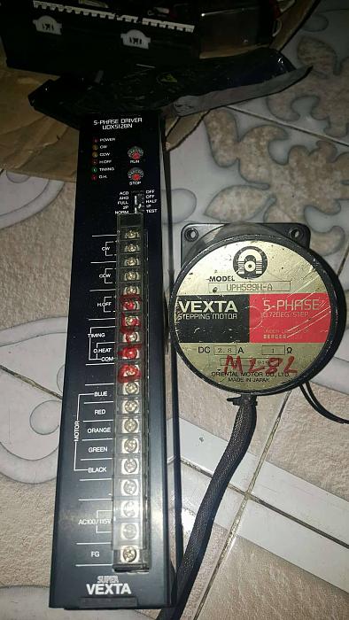

    Bộ step 5pha loại tốc độ cao, size 86, giá 900k/bộ. Hàng còn đẹp như hình. Có 1 bộ duy nhất.
