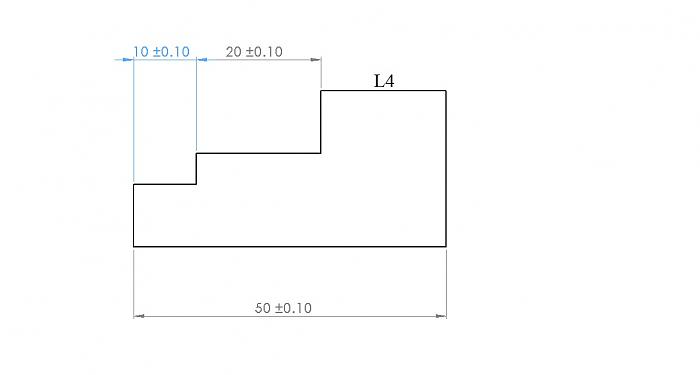

    Các anh cho em hỏi, khái niệm dung sai quan hệ (hay còn gọi là dung sai phụ thuộc) trong sổ tay dung sai lắp ghép của Pgs. Ts. Ninh Đức Tốn nên được hiểu như thế nào ạ, em đọc hoài trong tài liệu mà k hiểu.
    chắc bác liên lạc tác giả để có câu trả lời chính xác ..... nếu tác giả xưa quá rồi hay khuất núi thôi thì vui lòng tra google . Để hiểu được bác nên đọc khái niệm để nắm , còn hiểu thì đọc cái ví dụ dẫn chứng ấy...Xin lỗi nếu không phải , em thực tình chưa đọc nên cũng không biết.

    ko biết bác con theo dõi trang này ko nhưng theo cách hiểu của em thì dung sai phụ thuộc là dung sai của kích thước không được thể hiện trên bản vẽ .kích thước của nó biết được sau quá trình tính toán or sau khi gia công các kích thước khác sẽ tự có đối với chế tạo. thường là những kích thước không quan trọng .vd
    l1=10 ,l2=20,l3=50 vậy l4=20+-0.3
