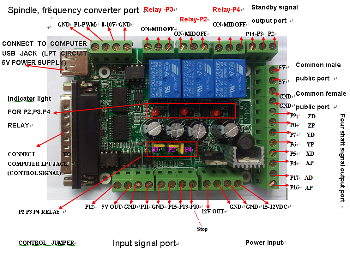

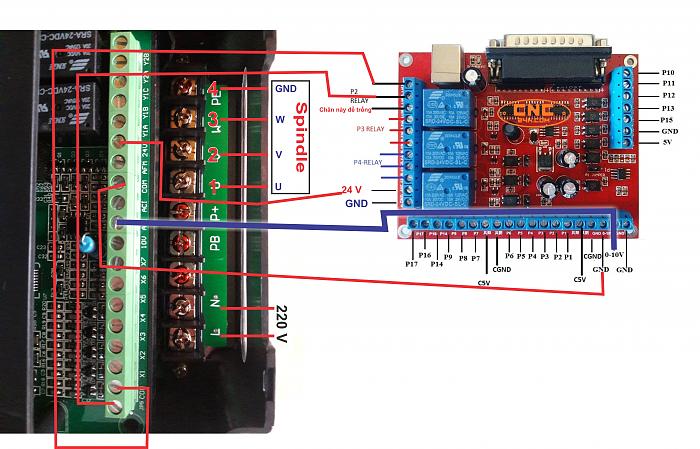

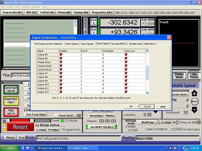

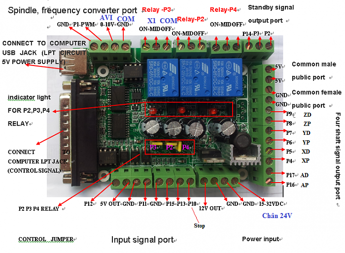

    em đấu theo sơ đồ này
Name:	BIEN TAN BEST_.jpg
    Mà em xài con BOB này mà set vẫn chưa được nữa!
Name:	BOB LPT (1).png
    Cổng com và X1 trên biến tần đấu vào MID và OFF của relay P3.
    Cổng AVI vào cổng 0-10V trên BOB. Giống vậy nè mà chạy không được.
    Đổi thông số trong biến tần theo như thế này.mà P087 đổi sang 1 không được.
    Bác chỉ em với. Cảm ơn nhiều
    220
    7
    Được cám ơn 35 lần
           ở 27 bài viết
    cái này em gà lắm. bác có thể chỉ em đấu nối được không.
    chú phải hiểu lệnh biến tân
    P087 1 là đưa về giá trị mặc định của nhà sản xuất
    p064 1 là đk tần số biến tần từ bên ngoài. dãi 0v.....10v
    p065 1 chế độ run bt
    p003 dãi tần hoạt động.

    Có hiểu sơ sơ. Bit 0087 về thông số nhà sản xuất. Mà sao đaau hoài ko chạy mới đâu. Đấu theo sơ đồ trên và set thông số như vậy có sai chỗ nào không?bác góp ý em tí

    Chú chụp rỏ bob của chú anh xem.
    Chụp luôn confi output anh xem.
    Chú nhấn f5 có nghe role nhảy cái tách ko?

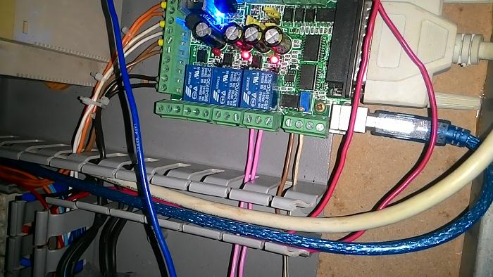

    Nhấn F5 nó có tín hiệu tắt sắng đèn relay.
    BOB mình dùng
    Mình đấu theo sơ đồ này

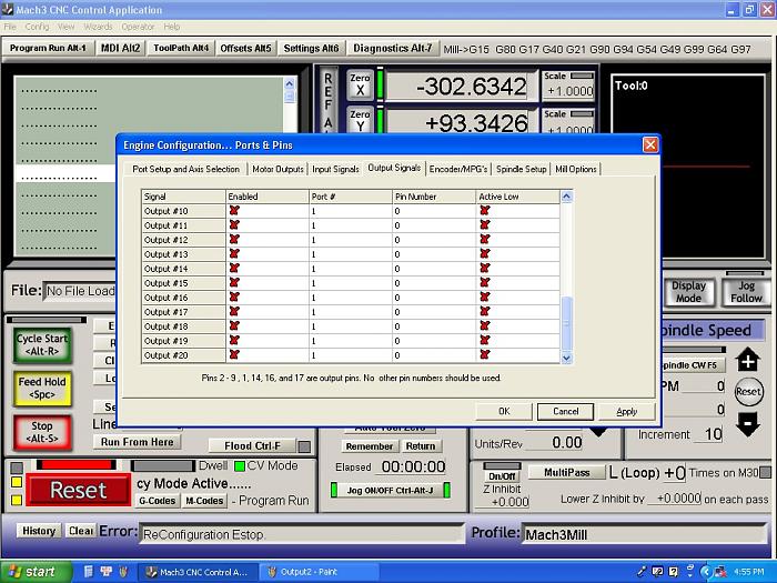

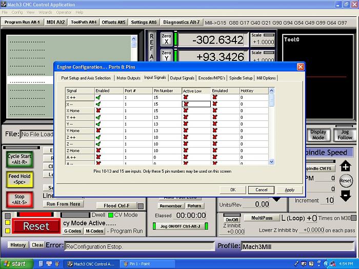

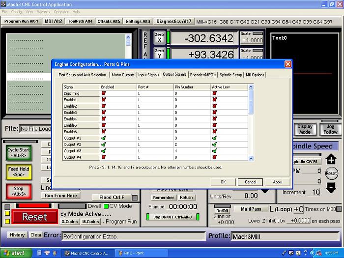

    đây là hình ảnh mình set bác xem có sai chỗ nào không
Name:	Motor Output.jpg
ID:	22107Click vào ảnh để xem ảnh lớn hơn.
ID:	22108Click vào ảnh để xem ảnh lớn hơn.
ID:	22109Click vào ảnh để xem ảnh lớn hơn.
ID:	22110Click vào ảnh để xem ảnh lớn hơn.
ID:	22111Click vào ảnh để xem ảnh lớn hơn.
ID:	22112Click vào ảnh để xem ảnh lớn hơn.
    Đây là ảnh thực tế đấu.
    Set thông số biến tần
    P064, P065 là 1.
    P003,P021 là 400
    Bác xem giúp em

    Rơle có nhảy cái tách ko?
    Đã cắm jump lại chưa

    Bấm f5 thì rờ le nhảy bình thường.
    jump là gì cụ.em đâu có tháo cái gì ra đâu.
    220
    7
    Được cám ơn 35 lần
           ở 27 bài viết
    Chú có VOM KO?
    Chú đo đường com 10v xem có áp ko.
    Chập 2 chân rơ le lại xem ntn

    Em kiểm tra cổng 10v có điện khi mới cắm điện vào. Bật máy tính thì về lại zero, bật mach3 lên thì biến tần lên 400hz, bấm RESET thì biến tần về zerô. chạy thẳng biến tần ko cần qua BOB thì cài đặt như thế nào vậy bác?
  17. #16
    220
    7
    Được cám ơn 35 lần
           ở 27 bài viết
    Chon p64 0
    P65 0
    Chạy bằng panel
