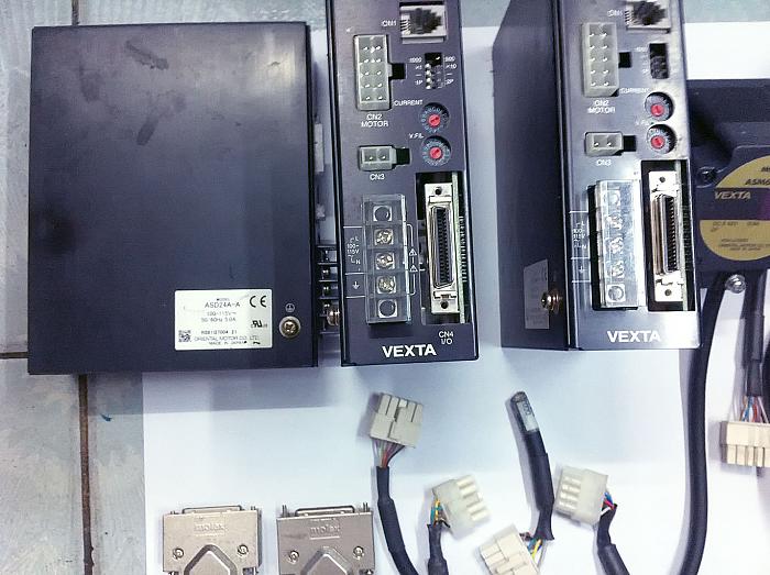

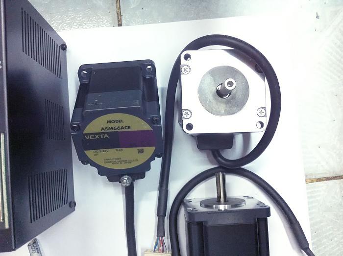

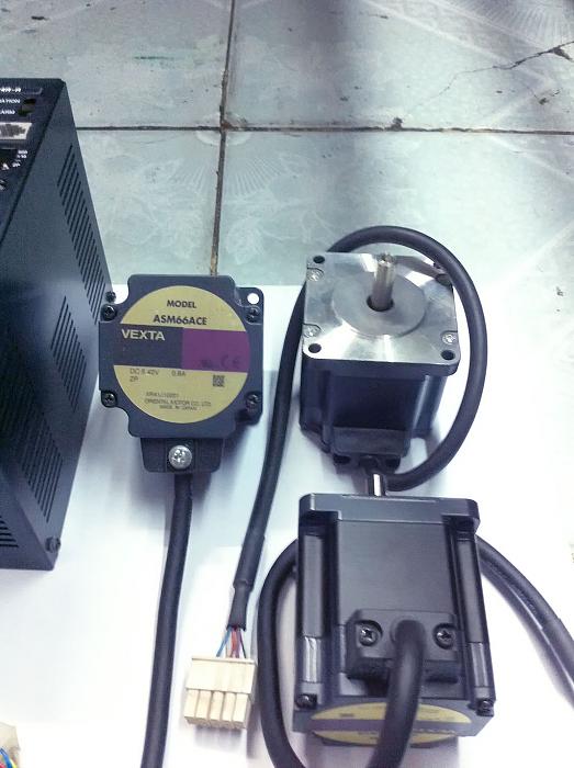

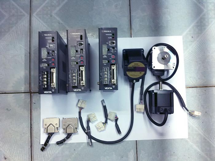

    Thanh lý một số Alpha Step Servo Panasonic cập nhật từ từ ...
    3 bộ Alpha Step
    - Driver ASD24A-A mới 95%
    - Motor ASM66ACE motor mới 100% chưa xài
    - Jack nối đầy đủ (thiếu dây Motor)
ID:	22677Click vào ảnh để xem ảnh lớn hơn.
ID:	22678Click vào ảnh để xem ảnh lớn hơn.
ID:	22679Click vào ảnh để xem ảnh lớn hơn.
    Đã test OK
    giá : 3 bộ = 4tr8
    Thanks A/e quan tâm - Alo/Zalo : 090 3345 8hai8

    ôi trời
    em xin nói rõ hơn 1 xíu
    drive dùng điện 110V AC
    còn động cơ ASM66ACE là dòng động cơ đi chung với drive 220VAC , do đó 2 cái này không chung 1 cặp , chạy vẫn ok nhưng chắc chắn sẽ không giống là 1 cặp ( có người nói nó chạy yếu hơn so với ASM66AA )
    chữ A phía đầu là standard ( dòng cốt tiêu chuẩn ), chữ C là điện 220VAC , chữ A là điện 110VAC, chữ K là điện DC , chữ E kế tiếp là kí hiệu nó dùng cho việc gì đó ( em không biết ).
    em chỉ giúp về kĩ thuật cho anh em hiểu rõ chứ không muốn làm mích lòng anh em ai đâu , ai biết bỏ qua , ai không biết cũng bỏ qua luôn nha.
  5. Có 3 thành viên đã cám ơn Nam CNC cho bài viết hữu ích này:
    Đổi motor AA với em
    ACE thì chạy driver 220 hợp hơn. Em có test driver 220 (ASD12A-C) với motor 110 (ASM66AA) thì chạy bị ồn, nhỏ thôi nhưng ra tiếng, ko êm ru bà rù như với ASM66AC. Driver 110 (ASD24AA) với motor ASM66AC thì ko nghe ồn nhưng có vẻ yếu yếu, ko ngon như chạy với ASM66AA.

    Hehe, cũng ko sao đâu. Hàng ngon, giá tốt, chỉ có motor không khớp thôi. Bác nào nhanh tay xúc đi, rồi đổi motor cho phù hợp là được.
