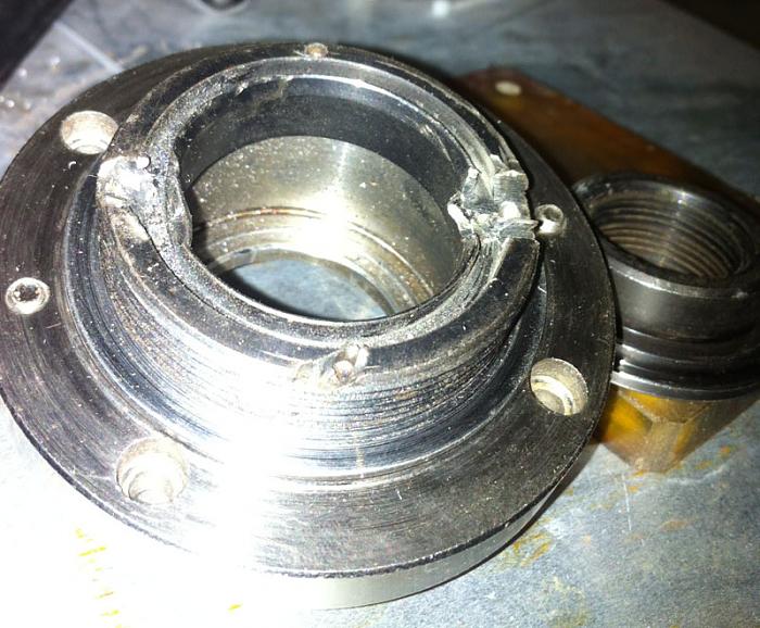

    Như title ạ. Spindle của em đã tới lúc phải thay, mà em tháo ra không nổi, còn 1 chỗ hiểm quá không có đồ không làm được.

    Em tháo roto ra được, vấn đề ở chỗ 2 vòng bi phía đầu nó có thêm 1 cái áo che bụi từ dưới lên (Áo này rất mỏng, nó giốn ốc chìm, có 4 lỗ nhỏ như khoàng 2mm) bình thường nếu nó cứng có thể đột được, nhưng đây nó mỏng quá không đột được bác ạ

    sp loại này thay bi là ghét nhất ah. con ốc đuôi là bằng nhôm bác dùng mũi khoan nhỏ khoan 2 lỗ chéo nhau sâu vào hơn chút xong dùng kìm mở phanh thọc vào hai lỗ đó đầu kia dùng calê giữ chặt đầu này thọc đầu Tô vít vào giữa và và soáy ngược ren là ra.
    Lúc lắp bi khác vào bác phải chú ý nhé. Không cho mỡ nhiều quay tay cho thấy trục động cơ nhẹ hay soáy chặt ốc. Đặt biến Tần ở tầm 100Hz cho chạy khoảng 10phút xem bi có nóng không nếu nóng trên 50 độ thì chỉnh lại bi.

    Cảm ơn các bác, em tháo nó ra được rồi. Kết quả là em đang chuẩn bị phải đi tiện lại cái áo che bụi đấy, không cái dại nào bằng cái dại này

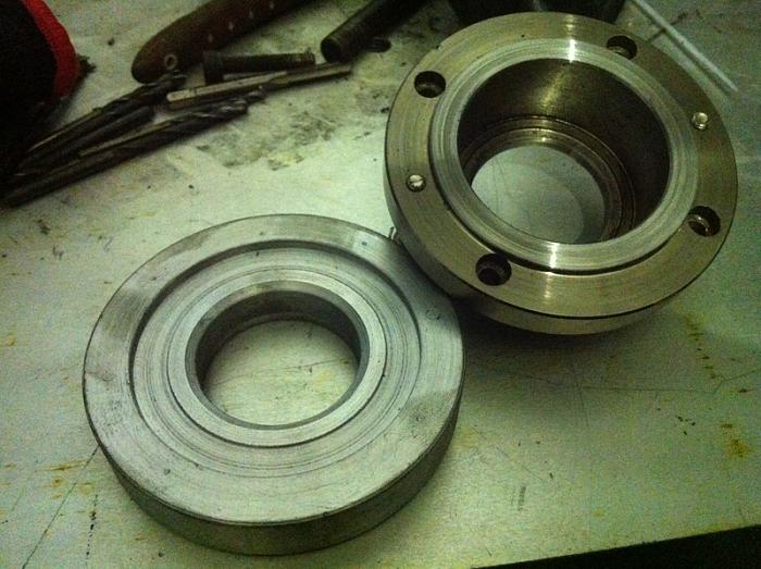

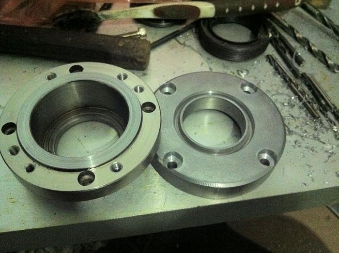

    Chúc mừng thím. Mời thím làm theo em:
    Cái cũ bị hỏng:
    Em tiện bỏ ren cái cũ và tiện thêm 1 vòng mới:
    Khoan lỗ cái mới thì đơn giản:
    Nhưng khoan lỗ và taro cái vòng cũ thì quá hoảng:

    Em nó dài thêm 1 đoạn nhìn cơ bắp hơn và hoạt động hoàn toàn bình thường

    cái vòng đó nó cố định vành ngoài 2 bạc lại , có làm cái mới cũng nhớ tính toán tới chức năng đó của nó nhé..... spindle của bác là loại tốt đó nên nó mới làm kiểu này , nhưng cái thằng nào cùi bắp nó đổ keo vô vậy ta ???? chứng tỏ nó muốn bác mua cái mới thì hơn.... Chú ý , máy cái spindle chạy gỗ thì bụi gỗ nó dễ chui vào bạc đạn ,mặc dù có vành chặn zic zac , nếu được nên nhờ thương gia nào đó nhập về bạc 7xxx có vành chặn cao su của TQ ( trông bên ngoài như bạc 6xxx )thì ngon hơn .
    Thay bạc japan 2nd thì ngon thiệt , nhưng chưa kịp chết già thì bụi lèn vào nó chết trước vì ung thư phổi, còn bạc TQ nó chặn kỹ hơn nên nó sống lâu hơn và chết vì già chứ không phải ung thư phổi.

    Vâng, em thấy bác solero có làm gờ gờ ở mặt kia rồi. Cái em lo là ông thợ tiện làm không chính xác khoảng cách 2 gờ = độ dầy 2 bạc đạn thôi ạ.
