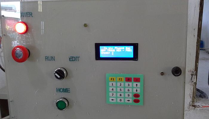

    Bên mình vừa bàn giao máy cho khách, máy dùng 3 con steps side 86 của anh Tập, driver MA 860
    Trục Z : Step 8Nm - qua hộp số trục vít 1/80
    Trục A: Steps 12Nm - qua hộp số 1/33
    Trục quay : Steps 4 Nm truyền trực tiếp qua đai răng 5M
    Trước đây phần điều khiển dùng 3 bộ phát xung XC602 nhưng do khách hàng yêu cầu chạy 4 sản phẩm khác nhau nên bên mình chuyển qua dùng con Arduino Mega 2560 để chuyển chế độ cho thuận tiện
    Vài hình ảnh của em nó, các bác góp ý để tới dây làm con 6 đầu cho hoàn thiện hơn,Thanks!

    Tủ điện

    Bác chủ nên chuyển qua PLC thay vì con 2560. PLC nó chọn lọc linh kiện để hoạt động liên tục mà không bị sự cố, còn còn MCU bình thường chạy một vài tháng có thể bức tử (cái này một cha giáo sư người Đức nói với em chứ em không phán). Khách nó đang chạy kiếm tiền mà dùng dây chuyền đột ngột là nó bực lắm, bác chủ cũng chẳng khỏe khoắn gì mà còn ảnh hưởng uy tín.

    PLC giờ giá hạ lắm rồi. Bác chủ làm cái máy cả đống tiền mà không trang bị bộ điều khiển cho nó ngon thì sau này người ta í ới bác cũng mệt à. Mấy cái mạch điện tử bán trên thị trường để xài cho vui thôi, chứ xài lâu dài ngày này tháng kia, năm này năm nọ thì chơi PLC cho nó an tâm.

    MCU bán trên thị trường, chỉ dùng được cho sinh viên hay mấy cái project nhỏ cho vui. Trong công nghiệp, cho dù là MCU hàng ngon, tiêu chuẩn quân đội hay công nghiệp đi nữa cũng sẽ có lúc trả giá rất đắt. Mình nghĩ trong công nghiệp thì giá trị cho giải pháp thường lớn hơn nhiều so với thiết bị, vì vậy chon thiết bị ngon mình vừa yên tâm mà khách hàng cũng hài lòng.

    Về vấn đề.. so sánh sản phẩm theo mức dân dụng, công nghiệp, quân đội. Thấy thường nhất là độ bền & cấp độ bảo vệ.
    - Về độ bền theo nhà sx thì thường thấy là nhiệt độ làm việc.
    - Về thiết kế thì là cấp độ bảo vệ & kháng nhiểu.
    Về lý thuyết & nguyên lý thì PLC cũng chỉ là một dạng MCU. Lý thuyết thì nó vẫn in/out và xử lý như vậy. Việc PLC có thể lập trình kiểu ladder chỉ là tăng khã năng tương thích & thuận tiện người dùng.
    Tuy nhiên để trở thành hàng công nghiệp thì thường còn phải.
    - Theo tiêu chuẩn, có thể lắp lẫn, dễ dàng thay thế.
    - Có đệm & lọc cho các in/out. Mức độ thì tuỳ theo tiêu chuẩn.
    Arduino cũng là một sản phẩm tiêu chuẩn. Việc lập trình & giao tiếp rất dễ dàng. Nhưng: Arduino không được bảo vệ:
    - Cụ thể không có lọc nguồn (chỉ gồm tụ & ổn áp).
    - Không có các mạch đệm in/out
    - Không có lọc nhiễu cho in/out
    Lọc & đệm là những mạch thiết yếu bảo vệ mcu khỏi tác động từ môi trường bên ngoài, dảm bảo mcu hoạt động ổn định trong điều kiện can nhiễu cao. Chưa nói đến việc dùng MCU đểu...
    Để đơn giản có thể xem xét một mạch đơn giản như LPT BOB chẵng hạn.
    - Đơn giản đến mức không thể đơn giản hơn nữa là kết nối trực tiếp thiết bị (driver) vào lpt. Vụ này đại ca Nam CNC là rành nhất . Tất nhiên vẫn dùng được. Nhưng:
    --- Mức tín hiệu LPT là TTL, qua cổng kết nối & dây cáp (đểu) có thể bị tụt áp và không kích đúng & đủ cho opto ---> lỗi.
    --- Do áp & dòng thấp, dây lại dài nên nhiễu trên đường dây lớn ---> thiếu ổn định.
    --- Do không có cách ly, nên rủi ro rất lớn đến LPT port. Có thể bức tử các IO của main vốn rất nhạy cảm.
    - Loại đơn giản chỉ bao gồm mạch đệm tín hiệu cho các IO lpt, thêm vài con opto, điện trở để cách ly các input. Hoàn toàn không có lọc (cả lọc nguồn), không có nguồn cách ly riêng.
    - Loại xịn hơn tí ngoài các mạch đệm & opto thì có lọc nguồn LRC, lọc cho các IO kiểu RC.
    - Loại xịn hơn tí nữa thì có thêm nguồn cách ly cho các tầng. Có cả bảo vệ IO trước các nguy hại như sốc tỉnh điện, quá áp, quá dòng v.v...
