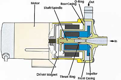

    Trước em có dùng mấy loại kiểu này. Dùng trong dây chuyền xi mạ. Mục đích bơm dung dịch muối, axit, kiềm... từ thùng chứa vào bể hoặc từ bể vào hệ thống lắng lọc v.v..
    Nó cũng chỉ là bơm ly tâm thông thường, có cái đầu bơm được cách ly hoàn toàn và dẫn động thông qua từ thông của nam châm vĩnh cữu. Phần tiếp xúc với hoá chất hoàn toàn bằng nhựa. Không dùng shield trục nên rất bền.
    Bên em dùng lâu lâu chỉ tháo ra vệ sinh vì bản thân nó bị đóng cặn, bám bẩn.
    Nó như cái hình bên dưới
