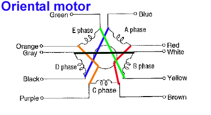

    em đấu lại theo kiểu pentagon như bác elenercom, giống link dưới ạ
    http://forum.orientalmotor.com/viewtopic.php?t=468
    -khi chạy MDI thì nghe tiếng như máy cày luôn ạ trong clip em đang chạy F1000 (200rpm)
    -khi chạy JOG nó khá êm, có nghe tiếng giật cục khi chạy chậm (F50) nhưng chạy khoảng F1000 thì bình thường và có thể kéo lên hơn 7000rpm
    các bác cho em hỏi thế là nó bệnh gì và chữa thế nào ạ

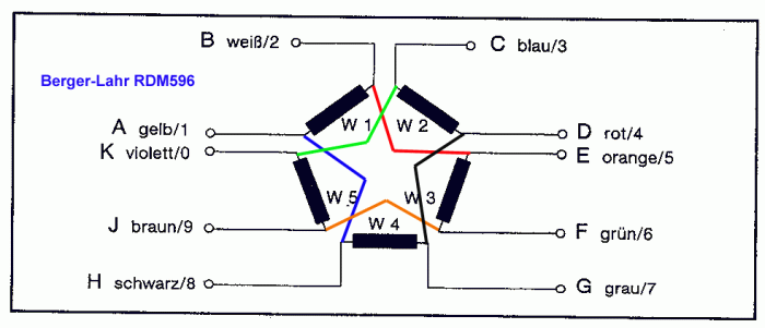

    em cũng đã thử các kiểu này

    Quả thật là 5 phase cũ nó khó xơi nếu dùng không đúng motor theo catalog. Vì ngoài kiểu ngũ giác hoặc hình sao thì thứ tự các phase mỗi thằng mỗi kiểu.
    Không đúng thì cũng có thể chạy. Nhưng chạy thế nào? Chạy sai, thường thấy thì chạy nhanh hơn do bị nhãy bước (những trường hợp khác mình chưa gặp). Cái này chạy nhanh hay chậm gì vẫn vậy. Để ý kỹ sẽ thấy nó bước không đều, gắn sợi dây gút vào sẽ dể thấy hơn.
    Khi chạy thì lúc êm lúc không, tuỳ theo tốc độ.
    Bác chủ bảo chạy êm là êm thế nào?
    Ngoài ra còn chạy đúng không? Có hay bị mất bước không?
    Tốc độ chậm có thể có âm thanh lạ thì cũng bình thường. Quan trọng là chạy mạnh, chính xác.
