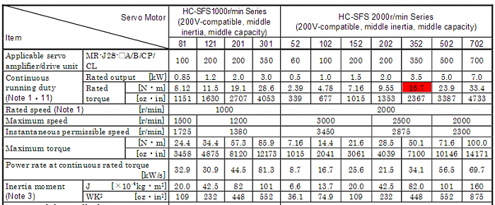

    em có bộ này , nhờ các bác xem giúp nó là bao nhiêu Nm vì tra manul thấy 130W mà ko biết biển đổi ra như thế nào ạ, em dùng DIY máy tiện gỗ tự động, , ko biết nó có tương ứng phôi gỗ 50Kg chạy ở vòng tua 600 đến 1000v/p không,

    Động cơ này toque là 16.7 N.m
Name:	7-24-2016 5-32-58 AM.png
  5. Có 3 thành viên đã cám ơn thuhanoi cho bài viết hữu ích này:
    tính momen khi biết công suất max tại tua(vòng/phút) M=(P(W).60)/(2.Pi.n(vòng/phút)). tính kiểu máy móc M=P(W)*9,55/n(vòng/phút)
    lưu ý là momen tại công suất max chứ không phải momen max
