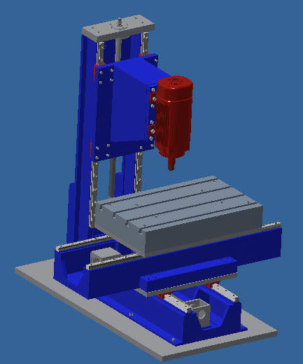

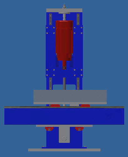

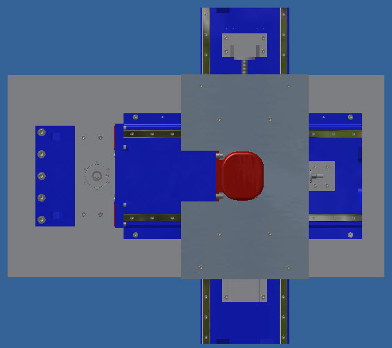

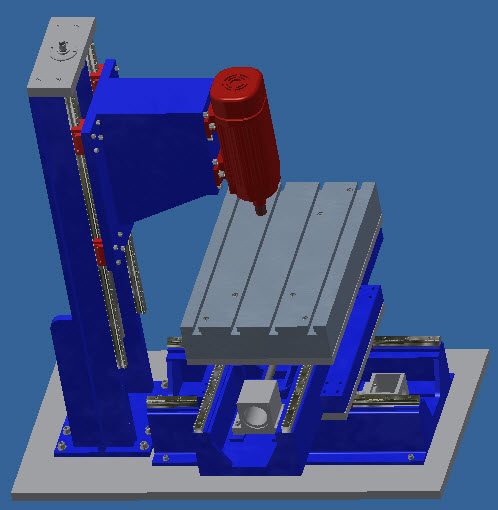

    Chào cả nhà !
    Sau một thời gian thoe dõi học hỏi cả nhà trên diễn đàn và đi lụm ve chai cũng tương đối
    Nay dựa trên các thiết bị lụm được nên em diy cái mô hình cnc C-Frame trước để gia đình cncpro góp ý giúp em, mạnh tay chém giúp em để em hoàn thiện rồi dựng máy cho giảm bớt tiền học phí khi dựng máy.
    Đặc biệt vì lụm ve chai về lắp ráp nên em thấy cái khung trục Z nó mỏng manh quá không biết trụ nổi không ? Nếu yvàếu quá thì bê tông Epoxy hoặc cắt sắt tấm về chơi ...
    Sau đây em thống kê một số vật tư lụm ve chai và kế hoạch con máy muốn dựng
    THỐNG KÊ VẬT TU MUA VE CHAI
    1. Trục X:
    - Vít me phi 20 bước 5 loại 4 đường bi, dài 700 hàng trình 600
    - Ray trượt bản 25 dài 950
    - Servo 400W + Hộp giảm tốc 1:10
    2. Trục Y:
    - Vít me phi 20 bước 5 loại 4 đường bi, dài 510 hành 400
    - Ray trượt bản 25 loại có cánh dài 710
    3. Trục Z:
    - Vít me phi 25 bước 6 loại 4 đường bi, dài 935 hành trình 600
    - Ray trượt bản 25 loại có cánh dài 860
    - Servo 750W + Hộp giảm tốc 1:10
    4. Spindle
    - Công suất 3.7kW, 3 pha, 220VAC, 300Hz
    - 17.000RPM
    - Body: Full gang thép
    - Xuất xứ: Shioh Japan
    - Inventer Toshiba: 7.5kW, 3pha, 220VAC, 400Hz
    5. Controller
    - Controller AKZ250 loại 4 trục (Trục A: Option)
    - Software MACH3
    DIY CNC C-FRAME
    - Hành trình X: 600
    - Hành trình Y: 400
    - Hành trình Z: 350
    - Mục đích chính: Phay sắt …
    Đây là mô hình 3D em vẽ rồi lắp ghép lại cho tiện để ACE góp ý giúp

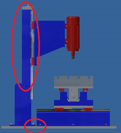

    theo ngu kiến của e thì bác nên tăng cứng cho 2 chỗ khoanh đỏ ạ

    cụ vào mục của Namcnc, có khung máy của cụ ấy tham khảo...em nhin nó yếu sao sao ấy, máy con C ăn sắt em từng chứng kiến nó không mỏng manh như của cụ đâu,,,nhin nó khủng bố lắm cụ ạ, vì tiêu chí cụ phay sắt nên em góp ý tí thoai,

    Thanks các bác, em cũng thấy yếu nên ngay từ đầu nhấn mạnh phần này nhờ các bác tư vấn giúp. Tại cái khung đó lụm ve chai về nên thiết kế thử mà thấy không ổn, đang phân vân đổ epoxy hay dựng khung trục Z khác. Các bác cứ góp ý em càng nhiều càng tốt ạ

    Cái Z thì ngon lành anh đừng lo, có phần bệ X tại sao anh lại phải làm bệ riêng với cái đế, cứ làm dài ra gắn luôn cái X và phần đế của Z lại với nhau.
    Hi romeo, cũng tính gắn cái bệ X với Z chung nhưng cái đế bệ Z lại lớn hơn cái X nên gắn lên thấy nó dư ra 2 bên nhìn không đẹp, nên chuyển qua kiểu này. Để thử các kiểu xem sao

    Bác có vẻ cố quá về cái hành trình của máy. Với em thì nó dài quá sức hay là Y hẹp quá mức. Khoảng cách tâm hai ray trượt Y nên bằng 0.5594 (Bessel points) chiều dài của X.

    cái sườn Z bác phải làm cứng gấp nhiều lần thế . tấm đế liên kết xy với z cũng phải dầy lên rất rất nhiều lần . với kết cấu hiện tại của bác phay nhôm nó réo điếc tai còn phay sắt chắc mòn dao sau vài nốt nhạc . .
