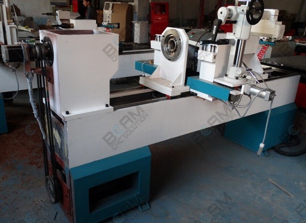

    thanhk cac cụ, cơ bản em sắm gần đủ, thiếu cái ly hợp, vì nó quá nhiều loại mà em bơi lạc ko biết cái nào là cái nào, ( chưa cầm nắm qua bao giờ nên hình dung hơi khó ạ ) hiện tại em đang tiến hành phần khung, đợi phay bào rồi về lắp canh chỉ cơ khí trước,
    tất cả truyền động alpha 98 hoặc step 5fa
    , vitme XZ bước 5 hoặc thấp hơn, ray chịu tải THK bản 25...khoản it hôm em cố tranh thủ lên sóng
    hy vọng các bác ủng hộ tinh thần em , vì thật tình khá run tay vì cái này đang đi mò trong đêm
    có 3 cái ảnh cho nó có tinh thần về kết cấu, bác nào đang bookmank thì xem nó nhé

    phần moter kéo em đặt ngoài qua hệ giảm tốc khi lắp phôi lớn, chứ nhét vô kiểu trên e rằng không ổn,luynet động em đặt chung bệ Z có ổn không các bác, vì cái luynet khi phôi nhỏ, dài sẽ bị tưng võng đoạn giữa, chứ phôi to thì không cần, đã tìm ra cơ số vòng bi to đủ loại đủ cở để làm luynet

    Quan điểm em tiện là phải xài dao tiện mới hiệu quả, chạm khắc thì xài spindle cho bền chứ lấy đầu spin chơi luôn là e ko lám.
    Thiêt kế e làm khác bác cnclaivung chút nhưng về cơ bản cũng tương tự, e định chấn hộp 250x150x10 cho cả chân đế và X.
    Như bác CKD nói thì cơ cấu xài ly hợp good hơn, bác nào có cái hình kết nối nào chi tiết chút post e xem với, e vẫn mông lung về nó quá
    E còn cái thắc mắc là 2 cái ụ trục xoay và chống tâm đi mua có sẵn ko hay phải đặt nhỉ

    hình thức thì ko ai giống ai, nhà có điều kiện thì chơi sắt dày , em thì chơi hàng nặng và dài nên có kèm vụ bêtông chân đế chóng run ,,,,tính chất hàng hóa không đồng bộ, đa dạng chủng loại gỗ, và không theo 1 chuẩn nào thống nhất, video bác Thuvt em có xem nhưng hình như cái phần cảm bác ấy xuất từ mastercam thì phải ...
    bắc sieunhiem : cái ảnh em bost em phải lặn lội khắp hàng cùng ngỏ hẻm goodle mới ra, bác đừng mong có cái chi tiết rỏ hơn, dự án máy tự động này em ôm ấp hơn 3 năm rồi đó, giờ mới có điều kiện làm, nên tài liệu về nó em sưu đủ kiểu ,các cụ thành viên trên đây chắc biết âm mưu của em lâu lắm rồi
